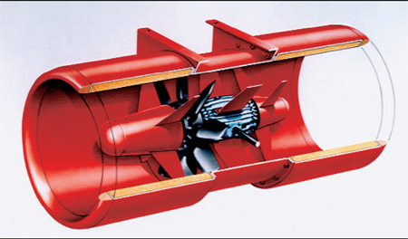

Конструкция струйного вентилятора
Конструкция струйного вентилятора. В его основе – осевой вентилятор, оборудованный входным и выбросным патрубками

В основу устройства струйного вентилятора заложен осевой вентилятор, оборудованный входным и выбросным патрубками (рис. 1).

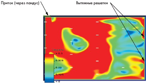

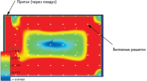

Для оптимизации размещения вентиляторов используются программы расчета тепломассопереноса в помещении при пожаре с учетом потоков, создаваемых струйными вентиляторами. Данные программы расчета реализуют методы математического моделирования процессов тепломассопереноса на основе решения системы уравнений баланса массы, энергии и движения в форме Навье-Стокса.

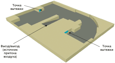

В качестве примера приведем аксонометрическую схему автостоянки (рис. 3) и результаты расчетов полей скорости газов и концентраций газов при пожаре в помещении автостоянки до включения струйных вентиляторов и после их включения (рис. 4).
Аксонометрическая схема автостоянки
Рисунок 3.
На рис. 5 приведены результаты расчетов полей скорости газов вблизи струйного вентилятора.

Поля скорости газа
Рисунок 4 (подробнее)
Поля скорости газа:
а) до включения струйного вентилятора;
б) после включения струйного вентилятора
Результаты расчета полей скорости газа вблизи струйного вентилятора
Рисунок 5 (подробнее)
