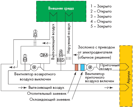

Метод III. Многофункциональная система подачи вытесняющего воздуха
Последним рассматриваемым методом подачи вытесняющего воздуха является использование системы воздухообработки, обслуживающей атриум на регулярной основе. Базовое оборудование выполняет задачи как в обычном режиме, так и в чрезвычайной ситуации при возникновении задымления. Устанавливается одна или несколько систем принудительной подачи воздуха, предназначенных для рециркуляции возвратного воздуха и его смешивания с наружным воздухом (возможно, в экономичном цикле, основанном на параметрах воздушной среды), а также для фильтрации и кондиционирования воздуха в соответствии с местными климатическими и иными условиями и распределения этого воздуха по атриуму с помощью сети воздуховодов и диффузоров.
При нормальных условиях эта система работает как обычная система вентиляции атриума, а при обнаружении дыма устройства автоматического управления переводят систему в аварийный режим. В этом режиме заслонки должны быть полностью открыты для поступления наружного воздуха и закрыты для возвратного воздуха. Если система подачи воздуха с переменным расходом воздуха включает в себя воздухораспределители, то они должны быть выведены в полностью открытое положение, независимо от команд термостата.
В конструкцию системы должен быть включен канал возвратного воздуха, обеспечивающий атриум дополнительным воздухом для вытеснения дыма. Судя по результатам расчетов, в аварийном режиме расход воздуха может превышать максимальный расход приточного воздуха, обеспечиваемый системой вентиляции, рассчитанной на работу в нормальном режиме. Следовательно, должны быть рассмотрены дополнительные источники вытесняющего воздуха.
На рис. 1 представлена многофункциональная система подачи вытесняющего воздуха, работающая в нормальном режиме, а на рис. 2 – та же самая система в аварийном режиме удаления дыма.
Система вентиляции атриума в нормальном режиме работы
За счет очень умеренных дополнительных расходов, связанных с установкой нескольких заслонок и короткого воздуховода, при помощи системы возвратного воздуха создается воздушная магистраль для нагнетания дополнительного воздуха для вытеснения дыма. Такая концепция «разворота воздуха при помощи системы возврата» может обеспечить значительную прибавку к вытесняющему воздуху, естественно, при условии, если проектировщик не создает никаких препятствий воздушному потоку, таких как заслонки против обратной тяги.
Метод III не может быть применен в зданиях без централизованной системы подачи воздуха. Например, такие здания, как отели или многоквартирные жилые дома, могут полностью обслуживаться тепловыми насосами, в которых источником тепла является вода, а также вентиляторными конвекторами и другими системами, основанными на гидронике. В таких случаях следует использовать метод I или II.
Система вентиляции атриума в режиме аварийной ситуации
В основном, метод III многофункционального подхода подачи вытесняющего воздуха имеет следующие преимущества:
• Проектировщик может легко реализовать указанные выше требования 1, 2 и 3, но при этом должен рассматривать функции как в обычном, так и в аварийном режиме.
• Надежность повышается, т. к. неполадки в каком-либо компоненте многофункциональной системы обычно обнаруживаются и устраняются во время работы в обычном режиме.
• Устройства управления, отменяющие управление системой, могут быть встроены в противопожарную станцию контроля задымления.
• Вытесняющий воздух может быть, по крайней мере, частично нагрет, охлажден, отфильтрован или обработан каким-либо иным образом.
• Архитектор, проектирующий атриум, может быть удовлетворен тем, что добавляется немного решеток и диффузоров (или вообще не вносятся никакие дополнительные устройства) в дополнение к уже предусмотренным для базовой системы вентиляции. Архитектор может быть также благодарен за то, что не используются отверстия системы естественной подачи воздуха согласно методу I.
• Стоимость установки может быть не намного выше затрат при установке системы, которую владелец закупает для использования в обычном режиме.
Из недостатков многофункциональных систем следует отметить следующие:
• Такая система отличается наибольшей сложностью из всех трех рассмотренных систем, поэтому существует опасность неверного понимания способов ее эксплуатации. Параметры устройств управления и последовательность операций должны быть точно определены и представлены всем заинтересованным сторонам. Этот метод может быть непригоден, если технический персонал недостаточно обучен или не способен должным образом эксплуатировать такую систему или если известно, что технические работники могут отменять некоторые функции системы, наглухо перекрывая некоторые заслонки или отключая устройства автоматического управления.
• Все обычные компоненты системы, такие как воздуховоды, заслонки, устройства управления и воздухораспределители системы с переменным расходом воздуха, наряду с их обычными функциями, выполняют в настоящее время также функции жизнеобеспечения. Из-за этого в некоторых законодательных предписаниях могут присутствовать требования модернизации этих обычных компонентов для соответствия более строгим нормам и правилам, например, касающимся антисейсмического крепления или характеристик жизнеобеспечения (например, наличие резервной мощности).
