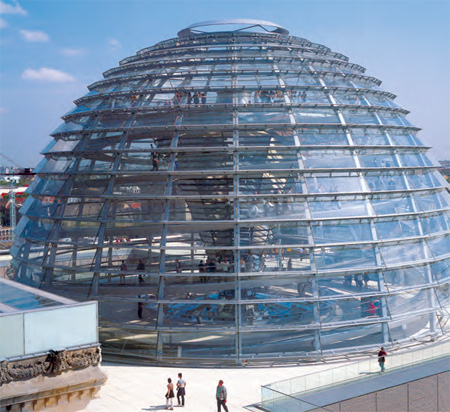

Купол Рейхстага в Берлине

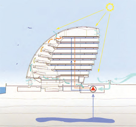

Здание мэрии Лондона с естественной вентиляцией и эффективной стратегией обогрева

Форма и ориентация здания могут также оказывать большой эффект на потребление энергии. Максимальная экономия энергии достигается при минимизации площади внешней поверхности здания, поэтому при выборе формы здания за основу была взята сфера, так как она имеет площадь поверхности на 25 % меньшую площади поверхности куба такого же объема. Проведенные затем преобразования этой чистой формы позволили выявить наиболее оптимальные параметры, в особенности касающиеся поверхности, подвергаемой воздействию прямых солнечных лучей.
Данная стратегия поддерживается множеством пассивных систем контроля окружающей среды: бóльшую часть года в здании действует система естественной вентиляции, во всех офисных помещениях имеются открываемые окна; тепло, вырабатываемое компьютерами, осветительными приборами и людьми, может повторно использоваться внутри здания; для охлаждения здания имеются скважины, по которым могут закачиваться холодные грунтовые воды. Комбинация этих энергосберегающих систем обеспечивает тепловой режим, при котором в течение большей части года для здания правления не требуется дополнительного обогрева, при этом количество потребляемой энергии составляет только четверть от энергии, потребляемой типичным офисным зданием.

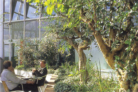

Commerzbank – первая экологическая высотная башня

Строительство здания Swiss Re ведется на примере постройки главного правления банка Commerzbank во Франкфурте, при которой впервые было воплощено желание примирить работу и природу в пределах офисного здания. Идеи этого сооружения, в свою очередь, вызывают воспоминания о более ранних проектах, например, о дерновом саде на крыше здания Willis Faber, который был попыткой внедрения «парка» в офис, а также о наших проектах зданий банков в Гонконге и Шанхае, в которых нами были предложены «сады в небе», но которые, к сожалению, не удалось реализовать.
Commerzbank дал нам также возможность спроектировать функционально «зеленое» здание, соответствующее к тому же его расположению в центре города: это первая в мире высотная башня, построенная на принципах максимального учета экологических требований. Также это одна из самых высоких башен в Европе. Важно отметить способ, позволивший нам интегрировать такое высокое сооружение в городскую среду. Оно вырастает из центра большого традиционного городского квартала. При реконструкции стоящих по периметру зданий мы сохранили их меньший размер и, соответственно, характер соседней архитектурной среды на уровне улицы. Банк соединяется с окружающими его зданиями крытой галереей для публики, проходящей сквозь весь район банковского комплекса и служащей определенным социальным центром благодаря размещению в ней кафе, площадок для демонстрационных стендов и других элементов, способствующих приятному времяпровождению.

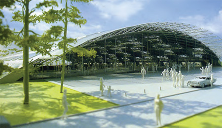

Спортивный комплекс во Франкфурте

Такие формы возобновляемого производства энергии могут быть дополнены встроенными системами для обогрева и охлаждения зданий. Например, в берлинском Рейхстаге, в котором заседает новый немецкий парламент, вместо ископаемого топлива сжигается возобновляемый «биологический дизель» – очищенное рапсовое или подсолнечное масло. В совокупности с интенсивным использованием для освещения дневного света и естественной вентиляции это приводит к сокращению на 94 % углекислого газа, выделяющегося из здания. Благодаря применению подземных резервуаров в здании также может накапливаться и повторно использоваться дополнительная энергия.
Перед установкой новых обслуживающих систем Рейхстаг ежегодно потреблял энергию, достаточную для обогрева 5 000 современных домов. Повышение температуры в его помещениях в типичный день в середине зимы только на один градус требовало дополнительного потребления энергии, достаточного для обогрева десяти домов в течение года. В настоящее время Рейхстаг производит больше энергии, чем потребляет, что позволяет ему функционировать как местная электростанция, обеспечивающая теплом другие здания правительственного квартала. Если здание девятнадцатого столетия может быть настолько эффективно преобразовано из расточительного потребителя в предприятие, подающее в сеть энергию, насколько легче можно спроектировать новые здания, наиболее ответственным образом использующие ценные ресурсы!
