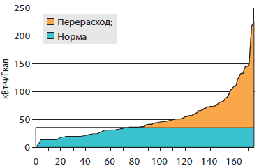

Удельный расход электроэнергии на выработку и транспорт теплоты для большинства котельных существенно превышает нормативные значения.
В среднем по России этот показатель вырос с 12,4 кВт•ч/Гкал (2000 год) до 26 кВт•ч/Гкал. Для 60 % котельных он даже превышает максимальное нормативное значение для систем теплоснабжения с малой нагрузкой – 35 кВт•ч/Гкал (рис. 1). Особенно важно отметить, что высокие удельные расходы электроэнергии характерны для многих населенных пунктов, где очень дорогая электроэнергия вырабатывается на ДЭС, что ставит затраты на электроэнергию (20–25 %) на первое место в структуре затрат предприятий теплоснабжения. В Финляндии среднее значение этой величины равно 7 кВт•ч/Гкал, а для систем с присоединенной нагрузкой не более 4 Гкал/ч оно не превышает в среднем 9 кВт•ч/Гкал. Высокая степень износа оборудования и плохое качество эксплуатации также приводят к избыточному электропотреблению систем теплоснабжения (см. рис. 1). Модернизация насосов на котельных приведет к экономии 13 млн кВт•ч, или 1,12 млн тнэ.
Распределение 175 котельных по удельным расходам электроэнергии

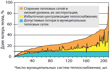

Фактические потери в 70 % систем теплоснабжения (преимущественно в мелких) составляют 20–60 %.
Во многих европейских странах с хорошо развитыми системами теплоснабжения потери в сетях составляют 2–10 %.
Высокий уровень потерь в России определяется как избыточной централизацией многих систем теплоснабжения, так и плохим состоянием тепловых сетей и низким качеством их обслуживания (рис. 2). Износ тепловых сетей составляет по отдельным муниципальным образованиям и поселениям от 30 до 87 %.
Распределение 230 российских систем теплоснабжения по уровню потерь в тепловых сетях
Потенциал снижения тепловых потерь был оценен в 173 млн Гкал с учетом различных диаметров и сроков службы трубопроводов. Большая часть этого потенциала (170 млн Гкал) является экономически эффективной по экономико-инвестиционным критериям, а 159 млн Гкал – по рыночно-инвестиционным критериям (при ценах на топливо 2007 года) и 166 млн Гкал – при ожидаемых ценах 2010 года.
Плотность тепловой нагрузки 70 % российских систем теплоснабжения находится за пределами зоны высокой эффективности централизованного теплоснабжения и даже за пределами зоны предельной эффективности.
В системах с низкими плотностями даже нормативные потери в сетях превышают 15–20 %. Низкое качество их эксплуатации приводит к повышенному уровню потерь по сравнению с нормативными еще на 5–35 %. При оценке итогового потенциала снижения потерь в сетях сначала учитывалось снижение потребности в тепле за счет реализации потенциала повышения эффективности его использования у конечных потребителей, а затем принималось допущение, что для оставшейся части тепла технически возможно снизить потери в сетях до 4–5 %. В итоге интегральный потенциал снижения потерь в сетях получается равным 212,5 млн Гкал.
