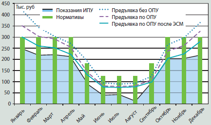

Для примера рассмотрим реальный многоквартирный дом общей жилой площадью 7 234, 84 м2, в нем 156 квартир, средняя площадь каждой − 46,38 м2, количество зарегистрированных граждан – 349.
Общедомовой прибор учета тепловой энергии (отопления и горячего водоснабжения) установлен в декабре 2008 года, что позволяет сравнивать фактическое и рассчитанное по балансовому методу значения потребления энергетических ресурсов 2008 и 2009 годов по месяцам.
Общедомовой прибор учета холодного водоснабжения и водоотведения установлен с момента сдачи в эксплуатацию МКД. Все квартиры оснащены индивидуальными приборами учета водоснабжения и водоотведения (размер платы за отопление рассчитывается по нормативу потребления и корректируется 1 раз в год в соответствии с предъявкой поставщика).
На рис. 1 приведено сравнение суммарных показаний индивидуальных приборов учета с нормативным потреблением коммунальных услуг: отопления, водоснабжения и водоотведения. Там же представлено соотнесение объемов потребления поставщиков коммунальных услуг, рассчитанных по балансовому методу и определенных по общедомовым приборам учета до и после проведения мероприятий по энергосбережению (ремонт и замена внутридомовых инженерных сетей, использование энергосберегающих материалов при капитальном ремонте МКД (строительных) и для отопления и освещения мест общего пользования (расходных)). Расчет произведен по тарифам 2009 года.
Сравнение экономических показателей потребления энергоресурсов в МКД (отопление, водоснабжение и водоотведение)

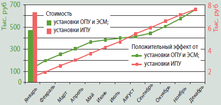

На рис. 2 показан эффект от установки приборов учета тепловой энергии (стоимостью 170 тыс. руб.) и проведения первоначальных энергосберегающих мероприятий (стоимостью 300 тыс. руб.). Как видно из рисунка, окупаемость соответствующих мероприятий происходит в течение года.
Эффект от установки приборов учета (ОПУ и ИПУ) энергоресурсов и проведения энергосберегающих мероприятий (ЭСМ)
Эффект от установки приборов учета водоснабжения в квартире с двумя стояками водоснабжения (стоимостью 9 тыс. руб.) общей площадью 52 м2 с тремя зарегистрированными и фактически проживающими гражданами приведен на рис. 2. Как видно из рисунка, срок окупаемости установки приборов для уменьшения платежей из-за разницы фактического потребления с нормативами составляет около года.
