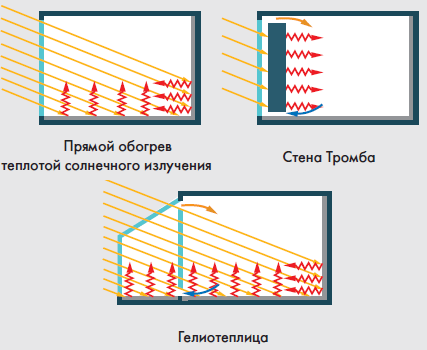

В провинции Ляонин интенсивность солнечной радиации составляет от 5 000 до 5 850 МДж/м2 в год (в Сочи – около 5 000 МДж/м2 в год), что позволяет активно применять системы отопления и охлаждения зданий на основе использования энергии солнечной радиации. Такие системы, преобразующие теплоту солнечного излучения и наружного воздуха, можно разделить на активные и пассивные.
В пассивных системах солнечного теплоснабжения (ПССТ) используется естественная циркуляция нагретого воздуха (рис. 1), т. е. гравитационные силы.
В активных системах солнечного теплоснабжения  (рис. 2) задействованы дополнительные источники энергии для обеспечения ее работы (например, электроэнергия). Теплота солнечного излучения поступает на солнечные коллекторы, где частично аккумулируется и передается промежуточному теплоносителю, который насосами транспортируется и распределяется по помещениям.

Возможны системы с нулевым потреблением теплоты и холода, где соответствующие параметры воздуха в помещениях обеспечиваются без дополнительных энергозатрат за счет:
  • необходимой тепловой изоляции;
  • выбора конструкционных материалов здания с соответствующими теплохладоаккумулирующими свойствами;
  • использования в системе дополнительных теплохладоаккумуляторов с соответствующими характеристиками.

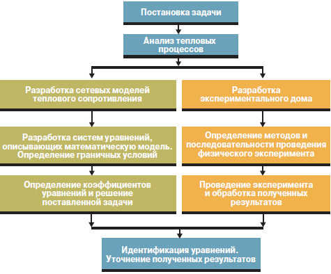

Для расчета систем пассивного солнечного отопления зданий разработаны математические модели нестационарного теплопереноса при естественной конвекции для обеспечения помещений необходимыми температурными условиями в зависимости от теплофизических свойств ограждающих конструкций, суточного изменения солнечного излучения и температуры наружного воздуха [1, 2].
Для определения достоверности и уточнения полученных результатов в Даляньском политехническом университете разработана, изготовлена и исследована экспериментальная модель жилого дома, расположенного в г. Далянь, с пассивными солнечными системами отопления. Стена Тромба размещается только на южном фасаде, с автоматическими воздушными клапанами и шторами (рис. 3, фото).
При проведении эксперимента использовались:
  • малая метеостанция;
  • приборы для измерения интенсивности солнечной радиации;
  • анемограф RHAT-301 для определения скорости воздуха в помещении;
  • термометрограф TR72-S и термопары для замеров температуры в помещении.
Экспериментальные исследования проводились в теплый, переходной и холодный периоды года при различных метеорологических условиях.
Алгоритм решения поставленной задачи представлен на рис. 4.
Алгоритм решения задачи по определению эффективности работы пассивной солнечной системы теплоснабжения
Рисунок 4.
Результаты эксперимента подтвердили достоверность полученных расчетных соотношений и позволили скорректировать отдельные зависимости с учетом конкретных граничных условий.
