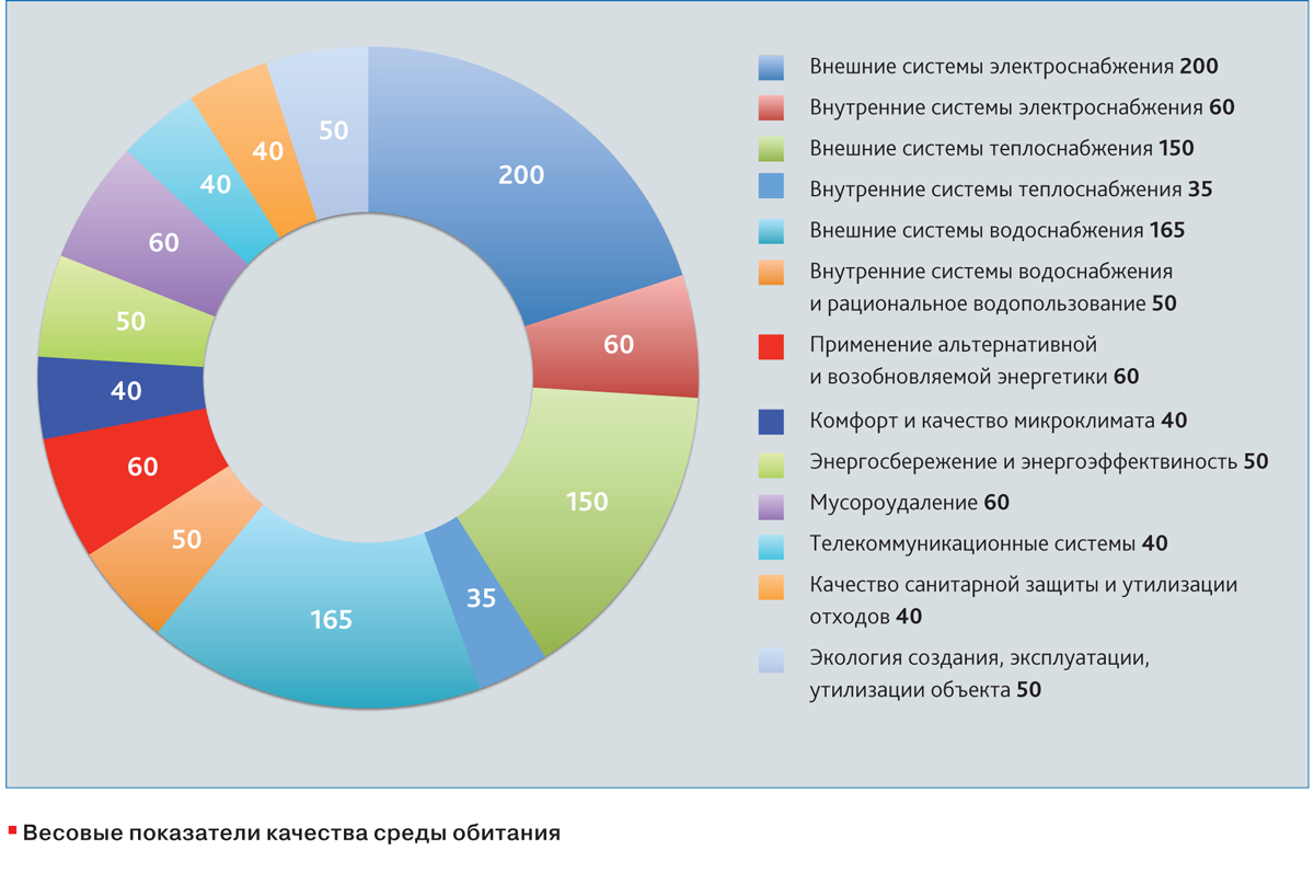

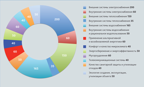

Следующий этап состоит в том, чтобы каждой составляющей инфраструктуры здания придать весовой коэффициент ее значимости для данного объекта. Очевидно, что этот коэффициент зависит от района расположения объекта и обеспеченности энергетическими и водными ресурсами, назначения здания и требований к его микроклимату и технологическому процессу в нем и т. д. Например, если проектируется жилой дом для Крыма и имеет место дефицит энергии и воды, то, видимо, весовые коэффициенты для этой категории будут наиболее значимыми.
Примем условно, что имеют место 14 составляющих инфраструктуры и сумма всех весовых коэффициентов равна 1000. На рис. 1 представлен пример возможного распределения весовых коэффициентов инженерной инфраструктуры жилого здания, проектируемого для строительства в Крыму.
Весовые показатели качества среды обитания
Группа специалистов дает экспертную оценку составляющей инфраструктуры, например, «Внешние системы электроснабжения» и оценивает предложенные решения в весовых коэффициентах в зависимости от конкретного места строительства:

Уровень качества среды обитания оценивается суммой экспертных оценок каждого элемента инфраструктуры объекта из максимально возможного числа.
Теперь приступаем к оптимизации. Оценку того или иного инженерного решения будем выполнять по величине приведенных затрат или по индексу доходности (ИД).
