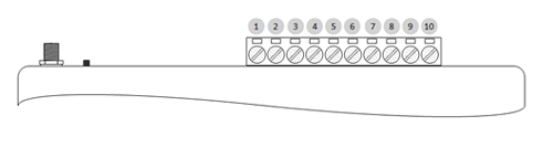

Устройство поддерживает наиболее распространенный формат сотовой сети стандарта GSM 900/1800 мГц. Имеет встроенный аккумулятор, а также оборудовано клеммной колодкой (рис.2), на котором расположены 4 клеммы управляемых выходов и 2 дискретных входа. К модулю возможно подключить до 5 проводных датчиков температуры, чего более чем хватает для реализации удаленного терморегулирования в загородном доме. Управление устройством осуществляется посредством SMS-команд либо с помощью мобильного приложения (для IOS и Android-устройств). Управление котлом осуществляется с помощью НО/НЗ релейного выхода с номинальными характеристиками 220В 10А. Дополнительно к устройству можно подключить релейный блок расширения на 2 реле с теми же характеристиками (220В 10А), таким образом увеличив число реле на устройстве до 3-х. Что в свою очередь позволит подключить дополнительные устройства к GSM модулю. Например, осуществлять дистанционное управление 3-мя отопительными контурами (циркуляционными насосами), либо подключить другое дополнительное оборудование (сервопривод на многоходовой клапан, конвектор, автополив, кондиционер и др.).
GSM-модуль Т1 от компании Телеметрика
1. Вход для цифровых датчиков температуры
2. Дискретный вход №1 – позволяет подключить аварийный выход различного оборудования
3. Дискретный вход №2 - позволяет подключить аварийный выход различного оборудования
4. Выход № 1 +5 В постоянного тока
5. Выход № 2 +5 В постоянного тока
6. Выход № 4 – Контакт НЗ релейного выхода (220 В 10 А)
7. Выход № 4 – Основной контакт реле
8. Выход № 4 – Контакт НР релейного выхода (220 В 10 А)
9. Выход № 3 +12 В Постоянного тока
10. Общий “-”
назначение клемм внешних подключений

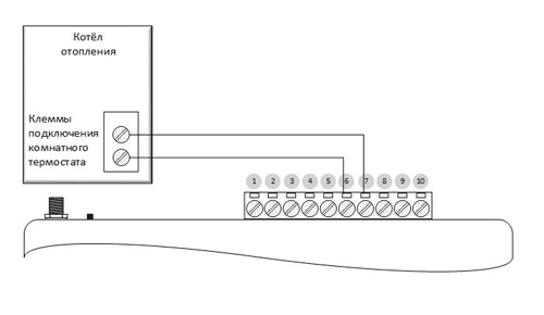

Рассмотрим варианты подключения GSM-термостата к котлу.
GSM модуль очень прост в установке и с подключением разберется даже начинающий специалист. Для возможности управления отопительным котлом от GSM-термометра котел должен иметь контакты для подключения внешнего регулятора температуры (комнатного термостата), (хотя возможно управление отопительными контурами посредством циркуляционных насосов или многоходового клапана.) Убедиться в наличии таких контактов можно изучив техническую документацию на котел, либо получив консультацию технических специалистов фирмы-изготовителя котла. Если к котлу уже подключен термостат, то работа GSM-Термометра возможна как совместно с ним, так и взамен штатного термостата.
Пример подключения системы к котлу совместно с комнатным термостатом
Система отопления включается при выключении реле и ЗАМЫКАНИИ контактов. При включенном реле - контакт разомкнут, котёл выключен. При выключенном реле, и при отключенном питании GSM-Термометра, котёл включен.

При использовании приведённой схемы провода от клемм подключения внешнего термостата котла подключаются к нормально замкнутому контакту реле прибора, т.е. при отключенном питании GSM-Термометра или при его неисправности контакт реле будет замкнут, а котёл будет работать по температурной уставке, установленной на комнатном термостате. При такой схеме подключения рекомендуется установить на комнатном термостате комфортное значение температуры, например, +23°С, а температуру на GSM-Термометре выбирать исходя из необходимости. Например, в случае отсутствия жильцов в доме в будние дни установить +7°С, а перед выходными днями, когда планируется посещение дома, удалённо выключить терморегулирование, после чего температура в доме будет стремиться к значению, установленному на комнатном термостате (т.е. +23°С в примере).
Подключение системы к котлу вместо комнатного термостата
Подключение системы вместо комнатного термостата
Рисунок 4.

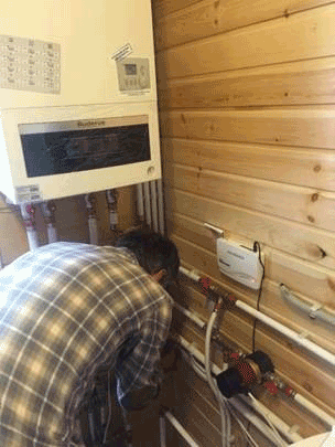

В качестве примера рассмотрим установку GSM-Термометра на котел немецкой марки Buderus, модель Logamax U072.
Имеющееся оборудование: отопительный котел Buderus Logamax U072, GSM-Термометр-Телеметрика, настенный регулятор температуры.

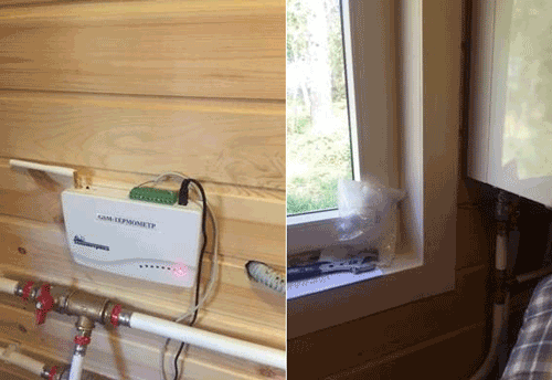

Выбираем место в котельной для установки GSM-Термометра, монтируем его на стену и подключаем к электропитанию:

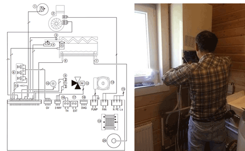

Демонтируем крышку панели управления котла и согласно электрической схеме к клеммам TH подсоединяем провода линии управления от внешнего (комнатного) термостата, в разрыв которой подключаем НЗ релейный контакт GSM-Термометра.

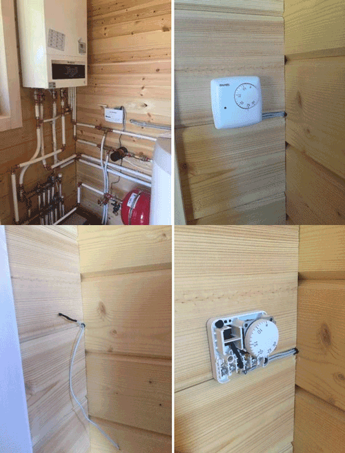

Вскрываем в стене котельной отверстие для вывода датчика уличной температуры и подсоединяем его к GSM-Термометру:
Следующим этапом в жилой части дома, вскрыв в стене отверстие, выводим управляющий кабель для комнатного термостата и второй кабель с датчиком температуры GSM-Термометра, монтируем комнатный термостат на заданную высоту.

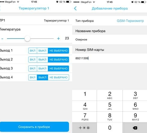

Теперь с помощью мобильного приложения ТЕЛЕМЕТРИКА настраиваем прибор и устанавливаем автоматический режим поддержания температуры. Поворотом ручки на комнатном термостате устанавливаем значение температуры, которая будет поддерживаться в помещении при отключении GSM термометра.
