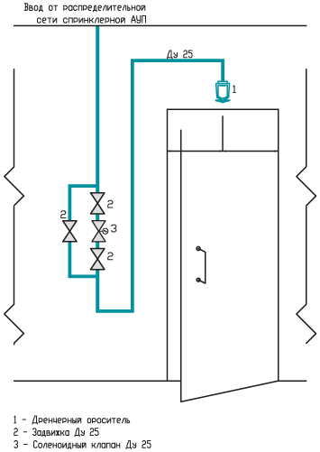

Схема дренчерной системы для защиты проемов тамбур-шлюзов при лифтах в подземных автостоянках

Для повышения комфорта и удобства жильцов в составе высотных комплексов, как правило, предусматриваются подземные автостоянки с возможностью доступа в них через лифты жилой части. Такие объемно-планировочные решения при возникновении задымления (пожара) в автостоянке представляют значительную опасность при распространении продуктов горения по лифтовым шахтам в жилую часть здания. Для компенсации таких отступлений от требований норм на этажах автостоянки перед лифтами обязательно предусматривается устройство двойного тамбур-шлюза 1-го типа (с установкой противопожарных дверей 1-го типа с пределом огнестойкости не менее EI 60 в дымогазонепроницаемом исполнении) и подпором воздуха при пожаре, а также устройством со стороны автостоянки дренчерной завесы с автоматическим пуском. Подключается такая дренчерная завеса непосредственно от трубопроводов спринклерной системы вблизи от месторасположения защищаемого проема (рис. 2). Одной из типичных ошибок при проектировании автоматических дренчерных завес является упрощение системы путем отказа от части обвязки (ремонтных кранов). Следует предостеречь проектировщиков от подобной практики, поскольку это затрудняет нормальную эксплуатацию системы и усложняет ее ремонт. Ремонтные краны необходимы для возможности ручного открытия системы в аварийном режиме в случае неисправности соленоидного клапана, а также для ремонта клапана без обезвоживания всей системы.

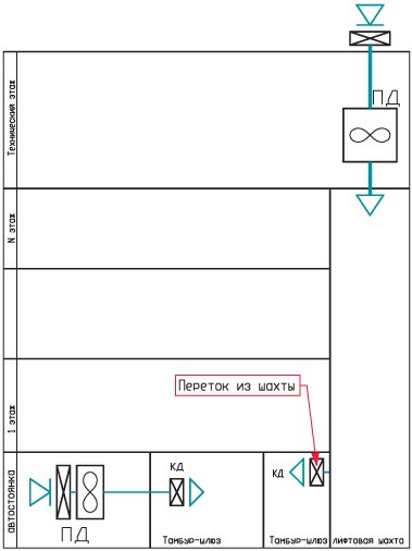

При пожаре в первый (со стороны автостоянки) тамбур-шлюз организуется избыточный подпор воздуха автономной системой приточной противодымной вентиляции. Кроме этого, подпор воздуха предусматривается непосредственно в шахту лифта посредством вентиляторов (общего сантехназначения), установленных в верхней и (или) в средней части здания в зависимости от его этажности (высоты). При этом в стене шахты лифта на каждом этаже автостоянки проектируются нормально закрытые огнезадерживающие клапаны (с огнестойкостью не менее EI 60) с электромагнитным либо электромеханическим приводом. При пожаре в автостоянке включается вентилятор (группа вентиляторов) подпора воздуха в шахты лифтов, соответствующий клапан на этаже пожара открывается и обеспечивает подачу воздуха во второй тамбур-шлюз (рис. 3).

Необходимо отметить, что сообщение лифтов жилой части с автостоянками может быть допущено только в случае применения лифтов в полном соответствии с требованиями НПБ 250-97 «Лифты для транспортирования пожарных подразделений в зданиях и сооружениях. Общие технические требования», в том числе по огнестойкости дверей (не менее EI 60), электроснабжению по первой категории надежности, выполнению на жилых этажах лифтовых холлов и т. д. В лифтовых холлах, в том числе на жилых этажах, рекомендуется предусматривать установку пожарных шкафов.
В подземных автостоянках с тремя и более этажами нормативными документами требуется отдельный лифт для перевозки пожарных подразделений, который обслуживает все этажи подземной автостоянки, но доходит только до первого этажа.

Схема подпора воздуха в тамбур-шлюзы лифтов
