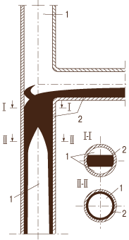

Рисунок 1. Схема истечения воды из поэтажного отвода в стояк |
В соответствии с этой моделью, при истечении из поэтажного отвода в стояк жидкость перекрывает часть его сечения (рис. 1), образуя сжатое сечение стояка. При своем движении вниз жидкость увлекает из атмосферы воздух. При этом величина эжектирующей способности жидкости больше, чем величина фактического расхода воздуха, поступающего в стояк.
В результате, ниже сжатого сечения стояка возникает дефицит воздуха, или разрежение. (Например, при расходе жидкости 1 л/с в стояке диаметром 100 мм экспериментально измеренная величина эжектирующей способности равна 25 л/с воздуха, а фактически поступающее в стояк количество воздуха равно лишь 14 л/с, поэтому ниже сжатого сечения в стояке возникает дефицит воздуха, равный 11 л/с, и разрежение порядка 10–12 мм).
С увеличением расхода жидкости уменьшается площадь живого сечения воздуха в сжатом сечении стояка и, следовательно, уменьшается расход воздуха, фактически поступающего в стояк из атмосферы. При этом с увеличением расхода жидкости увеличивается величина ее эжектирующей способности и дефицит воздуха в стояке. Наконец, при какой-то величине расхода жидкости, который называется критическим, в стояке возникает критическое разрежение и происходит срыв затвора у одного из санитарно-технических приборов, присоединенных к сточному стояку. Через сорванный затвор в стояк поступает дополнительное количество воздуха, поэтому затворы у других приборов остаются в неприкосновенности /1/.
Специально выполненные исследования показывают, что срыв гидравлического затвора происходит при разрежении, примерно равном высоте этого затвора.
Величина же разрежения зависит от величины расхода жидкости, диаметров стояка и поэтажных отводов и угла входа жидкости в стояк /1/. Все эти параметры, включая минимальную высоту гидравлического затвора, присоединенного к расчетному стояку, следует учитывать при проектировании.
