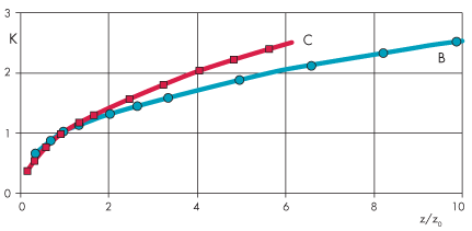

Нормативная зависимость K = f(z) для типов местности B, C. Значками отмечены данные СНиП [2], линиями – аппроксимирующие кривые (5а), (5б)

С другой стороны, согласно СНиП [2], средняя ветровая нагрузка на высоте z над поверхностью земли определяется формулой:
wm = w0K(z)c, (4)
где w0 – нормативное значение ветрового давления, зависящее от ветрового района, Па;
K = ƒ(z) – коэффициент высоты, зависящий от типа местности;
c – аэродинамический коэффициент давления (для наветренной стороны препятствия c = 1).
По классификации [2] Москва расположена в I ветровом районе, застройка может соответствовать типам местности «В» и «C», соответствующее нормативное значение w0 = 230 Па.
Табличные данные [2] изменения K с высотой z для типов местности «В» и «C» приведены на рис. 2 вместе с непрерывными аппроксимирующими зависимостями K = ƒ(z), полученными методом наименьших квадратов:
для типа местности «B»:
K = (z/z0)0,4, z0 = 30,5 м; (5а)
для типа местности «С»:
K = (z/z0)0,5, z0 = 60 м. (5б)
Формулы (3)–(5) позволяют конкретизировать параметры U0, z0 и a в выражении (2), определяющем изменение средней скорости Um с высотой z над поверхностью земли:
U0 = 19,2 м/с, z0= 30,5 м, a = 0,20 для типа местности «B»;
U0 = 19,2 м/с, z0 = 60,0 м, a = 0,25 для типа местности «С».
Другими словами, для условий Москвы можно рассчитывать среднюю ветровую нагрузку wm на наветренной стороне фасада по формуле (3), вычисляя при этом изменение средней скорости ветра с высотой по формулам:
Um(z) = 19,2 • (z / 30,5) 0,2, для типа местности «B»; (6а)
Um(z) = 19,2 • (z / 60) 0,25, для типа местности «С», (6б)
где высота z берется в метрах, а результат получается в м/с.
Таким образом, нормативный средний ветровой поток в ветровом районе I представляет собой сдвиговое течение (2), (6) с нарастающей по высоте скоростью:
от Um = 20,3 м/с на высоте 40 м до Um = 25,6 м/с на высоте 130 м для типа местности «B»;
от Um = 17,2 м/с на высоте 40 м до Um = 23,3 м/с на высоте 130 м для типа местности «С».

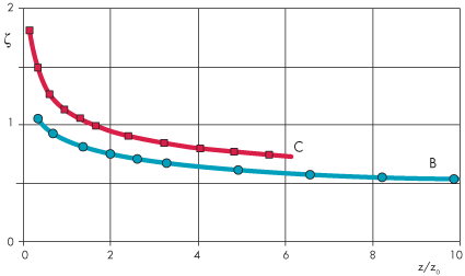

2.2. Об учете скорости ветровых порывов

wp = wmzn,
соответственно, суммарный ветровой напор w = wm + wp запишется в виде:
w = (1 + zn) wm, (7)
где z = ƒ(z) – коэффициент пульсации давления ветра на высоте z;
n – коэффициент пространственной корреляции пульсации давления ветра, зависящий от размеров площадки, подверженной ветровому воздействию [2].
Рисунок 3.
Зависимость коэффициента пульсаций давления ветра z от высоты z для типов местности «B» и «C»
В случае типов местности «B» и «С» табличные данные СНиП для z = ƒ(z) (табл. 7 в [2]) можно аппроксимировать формулами (рис. 3):
z = 0,85 (z / z0) –0,2, z0 = 30,5 м, для типа местности «B»; (8а)
z = 1,14 (z / z0) –0,25; z0 = 60,0 м, для типа местности «C». (8б)
С другой стороны, суммарный ветровой напор w можно представить также в виде формулы (3) с соответствующей суммарной скоростью V:
w = rV2 / 2. (9)
Подстановка (3) и (9) в (7) приводит к следующей оценке скорости в ветровом порыве:
