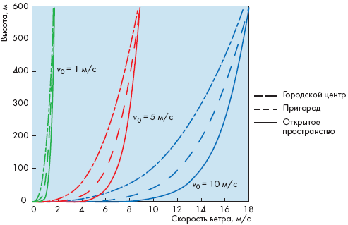

Для оценки изменения скорости ветра по высоте используются различные модели – спираль Экмана, логарифмический закон, степенной закон [1, 2, 7, 9]. Эти модели позволяют оценить скорость ветра v на высоте h, если известна скорость ветра v0 на высоте h0. Например, степенной закон изменения скорости ветра по высоте имеет вид [2, 7, 9]:
vh = v0 (h/h0)a , (3)
где vh – скорость ветра, м/с, на высоте h, м;
v0 – скорость ветра, м/с, измеренная на высоте h0, м (как правило, скорости ветра измеряются на высоте 10–15 м, и в этом случае h0 = 10—15 м);
a – показатель степени, зависящий от типа местности и устанавливаемый экспериментально; в [2] рекомендуется для центров крупных городов принимать a = 0,33.
В табл. 2 приведены значения скорости ветра в условиях городского центра, рассчитанные по формуле (3). Значения скорости ветра на высоте 10 м приняты равными расчетным значениям, приведенным для г. Москвы в СНиП 2.04.05 «Отопление, вентиляция и кондиционирование» (для холодного периода года: параметр А – v0 = 4,7 м/с, параметр Б – v0 = 4 м/с; для теплого периода года: параметры А и Б – v0 = 1 м/с).
Вместе с тем часто известна скорость ветра, измеренная на метеорологической станции, которая располагается, как правило, на открытой местности. В условиях плотной городской застройки скорость ветра на той же высоте будет ниже. Скорость ветра v на высоте h в зависимости от типа местности в модели степенного закона рассчитывается по формуле [2, 9]:
     (4)
где vh – скорость ветра, м/с, на высоте h, м, на местности, тип которой характеризуется показателем степени a и толщиной пограничного слоя d;
v0 – скорость ветра, м/с, измеренная на высоте h0, м, на местности, тип которой характеризуется показателем степени a0 и толщиной пограничного слоя d0;
d – толщина пограничного слоя, м, для рассматриваемого типа местности; в работе [2] рекомендуется следующие значения a и d:
Ј для центров крупных городов a = 0,33, d = 460 м;
Ј для условий пригорода (в данном случае под пригородом понимается местность, в которой в радиусе 2 000 м расположена малоэтажная застройка или лесопарковые массивы) a = 0,22, d = 370 м;
Ј для открытой местности a = 0,14, d = 270 м.
a0, d0 – показатель степени и толщина пограничного слоя для местности, на которой зафиксирована скорость ветра v0; как правило, скорости ветра измеряются на метеорологических станциях, расположенных на открытой местности на высоте 10–15 м, и в этом случае h0 = 10—15 м, a0 = 0,14, d0 = 270 м.
Под пограничным слоем понимается приземной слой атмосферы, в котором поверхность земли оказывает тормозящее воздействие на движущую массу воздуха. Возрастание скорости ветра происходит в пределах пограничного слоя, выше пограничного слоя (в свободной атмосфере) скорость ветра постоянна (градиентная скорость). Толщина пограничного слоя в общем случае зависит от состояния атмосферы, типа местности, широты местности и силы ветра; в рассмотренной выше методике принимается инженерное допущение – толщина пограничного слоя зависит только от типа местности, т. е. dявляется функцией только аргумента a.
По формуле (4) были выполнены расчеты ожидаемых скоростей ветра для трех типов местности – открытого пространства, пригорода и центра крупного города с плотной застройкой. Значения скоростей ветра для открытой местности, зафиксированных на высоте 10 м (h0 = 10 м a0 = 0,14, d0 = 270 м), были приняты равными v0 = 1 м/с, 5 м/с и 10 м/с. Результаты расчетов представлены в табл. 3 и на рис. 1.

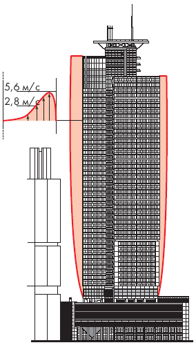

Большое значение для проектирования воздухозаборных устройств и определения воздухопроницаемости ограждающих конструкций имеют значения скорости воздушных потоков у наружной поверхности зданий, обусловленные указанной выше разностью температур (рис. 2). На графиках (рис. 3) приведены зависимости скоростей воздуха у наружных поверхностей здания, полученные зарубежными исследователями [7].
Пример эпюры скоростей восходящих воздушных потоков у наружной поверхности высотного здания, возникающих под действием разности температур Dt = 20 °С

Максимальные значения скорости восходящих воздушных потоков у наружной поверхности здания

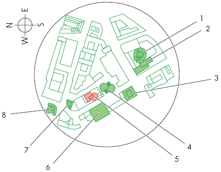

Как было отмечено выше, режим обтекания здания воздушным потоком, помимо формы самого здания, существенно зависит от расположенных рядом других зданий и сооружений, особенностей рельефа местности и т. д. Это влияние особенно заметно, если окружающие объекты расположены на расстоянии, менее чем в пять раз превышающем высоту здания. В частности в городских условиях, сложившихся во Франкфурте-на-Майне, высотные здания, расположенные рядом в большом числе, оказывают друг на друга значительное влияние. Это взаимное влияние очень сложно рассчитать, и основным инструментом исследования становятся испытания в аэродинамической трубе.
В результате при исследовании аэродинамики здания «MAIN TOWER» учитывалось взаимное влияние зданий, расположенных вдоль улицы Neuen Mainzer Strabe. Это высотные здания «Bu..rohaus an der alten Oper» (89 м), «Eurotheum» (110 м), «Garden Towers» (127 м), «Commerzbank» (259 м), «Taunustor Japan-Center» (115 м), а также прилегающая малоэтажная застройка (рис. 12).
Рисунок 13.
Расположение моделей зданий на поворотном столе
1 — «Commerzbank» (259 м); 2 — Старое здание «Commerzbank» (110 м); 3 — «Taunustor Japan-Center» (115 м); 4 — «Garden Towers» (127 м); 5 — «MAIN TOWER» (200 м); 6 — Малоэтажная застройка (до 37 м);

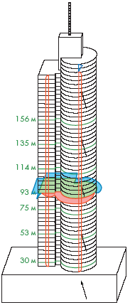

Распределение аэродинамических коэффициентов на отметке 93 м с учетом влияния соседних зданий при юго-западном ветре
Для количественной оценки аэродинамических коэффициентов на модели здания были размещены датчики давления. На рис. 15 показано распределение аэродинамических коэффициентов на отметке 93 м с учетом влияния соседних зданий при юго-западном ветре. Сравнение рис. 8 и 15 показывает, что из-за влияния соседних зданий характер распределения аэродинамических коэффициентов отличается от случая, когда рассматривалась модель только здания «MAIN TOWER».
