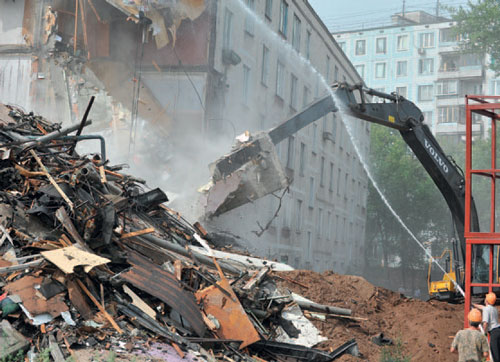

Российская инновационная разработка – утилизация и переработка строительных отходов
Энергосервис при планировании и реализации программ капитального ремонта в жилых домах
Как известно, при капитальном ремонте зданий и сооружений ежегодно создаются сотни тонн отходов, требующих утилизации. Учитывая старт новой программы реновации жилья, объем производимого строительного мусора может увеличиться в несколько сотен раз.
На сегодняшний день только 5–6 % строительных отходов подвергается переработке и дальнейшей утилизации. В основном это металлолом, который сдают в утиль. Остальная часть отходов представляет собой смесь бетона, стекла, древесины, пластика, тепло- и гидроизоляционных материалов и в таком виде вывозится для захоронения на подмосковных свалках, зачастую несанкционированных.
Предприятиями Кластера совместно с Ассоциацией развития и внедрения рециклинговых технологий в сфере переработки строительных отходов и утилизации вторичных ресурсов и Московским государственным строительным университетом разработан комплексный проект, направленный на максимизацию уровня переработки и утилизации строительных отходов, получение из них востребованных товарных продуктов. Разработанное оборудование позволяет перерабатывать:
  • крупногабаритные железобетонные изделия – до 30 т/ч; строительный лом – до 150 т/ч. Материал вторичного производства – бетонная крошка (заполнитель);
  • древесину – до 800 кг/ч. Материал вторичного производства – арболитовые блоки;
  • стекло – до 150 кг/ч. Материал вторичного производства – пеностекло;
  • битумные кровельные материалы – до 5 т/ч. Материал вторичного использования – кровельные материалы. Реализация полученных продуктов, по предварительным расчетам, позволит компенсировать до 40 % затрат на подготовку зданий к сносу, а также приведет к сокращению объема захоронений строительных отходов на 80 %. В перспективе мобильные аналоги апробированных технологических решений могут быть развернуты в непосредственной близости от площадок капитального ремонта и сноса домов.
