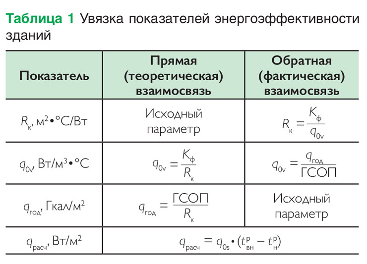

Комплексный подход к энергоэффективности требует рассмотрения в увязке четырех ключевых теплоэнергетических показателей здания:
  • удельное годовое потребление тепла qгод, Гкал/м2;
  • удельная отопительная характеристика (УОХ) q0 (объемная, Вт/м3·°С; площадная, Вт/м2·°С);
  • удельная расчетная мощность отопления qрасч, Вт/м2;
  • комплексное приведенное термическое сопротивление оболочки здания Rк, м2·°С/Вт.
При этом для обоснования оптимальных параметров необходимо провести соответствие теоретических и фактических значений (табл. 1). Обратный расчет показателей (фактических) ввиду ряда внешних факторов не позволяет получить адекватные значения стационарных теплофизических характеристик здания. В то же время комплексные показатели q0 и Rк применяются для оценки совместного влияния стационарных и эксплуатационных факторов.

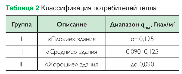

В целях проведения целесообразной с точки зрения энергоэффективности классификации объектов недвижимости, а также обоснования оптимальных тепловых параметров зданий с точки зрения экономии и энергобезопасности для 56 зданий (в том числе жилых и общественных) проведено сопоставление между собой данных показателей. В перечень вошли дома серий П-44т, И-155, П-46М, П-43, Башня Вулыха, КОПЭ, I-515/9М, П-30, П-3м, II-14, И-209А, II-57-А/12, П55/12, П47/12, I-511/37, I-510, П-111м, 1605-АМ/12Ю, I-447С-7, II-29, П-18/22, П-49Д, индивидуальные проекты, а также новые здания школ и ДОУ. Для расчета фактических показателей использовались наиболее точные геометрические характеристики зданий, поэтому точность расчетов преимущественно обусловлена качеством показаний теплосчетчиков.

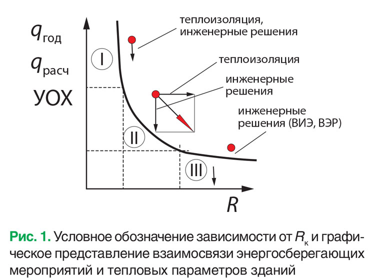

Рассчитанные на основе комплексного термического сопротивления оболочки здания тепловые параметры имеют обратную зависимость от Rк (рис. 1). Числовой диапазон числителей определяет высоту положения кривой относительно оси абсцисс и, соответственно, диапазон излома кривой на графиках. Теоретический график условно разделен на три области, разграниченных условными точками излома. Первая область (I) характеризуется значительной зависимостью от Rк, вторая (II) – менее значительной, третья (III) – незначительной (рис. 1).
Сопоставление расчетных и фактических данных
Говоря о повышении энергетической эффективности зданий, мы подразумеваем повышение значения Rк (или снижение УОХ) как интегрального показателя теплозащиты и эффективности эксплуатации.
• Для зданий, находящихся в области I (рис. 1), в первую очередь могут быть востребованы как повышение теплозащитных характеристик, так и внедрение инженерных решений – в зависимости от исходного состояния здания и системы отопления. При выборе оптимальных мероприятий по энергосбережению точка, соответствующая параметрам здания, на графике станет скользить преимущественно вдоль теоретической кривой. Здания, попадающие в область I, имеют низкую энергоэффективность («плохие» здания).
• В области II располагаются здания, улучшение теплозащитных характеристик которых не гарантирует повышения показателей энергоэффективности. Точки на диаграмме в области II способны в равной степени смещаться вдоль обеих осей координат, причем смещение по оси абсцисс определяет изменение стационарного показателя теплозащиты R, а по оси ординат – факторы, влияющие на эффективность эксплуатации, выраженную в конечном итоге в избыточной инфильтрационной нагрузке (qинф ). Таким образом, в области II с ростом Rк увеличивается роль эффективности эксплуатации, обусловленной инженерными решениями.
• В области III повышение энергоэффективности возможно в основном при использовании современных инженерных решений с использованием ВИЭ или ВЭР.

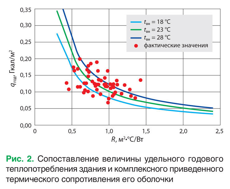

На диаграмме с сопоставлением значений годового удельного теплопотребления и комплексного приведенного термического сопротивления оболочек зданий (рис. 2) представлены три теоретических графика (гиперболы), построенных для разных значений градусо-суток, а точками обозначены значения фактических параметров исследуемых зданий. Следует учитывать, что ввиду индивидуальных особенностей здания (геометрических характеристик, внутренней температуры воздуха, мощности внутренних источников тепла и др.) для каждого здания существуют свои теоретические линии, на которых располагаются расчетные значения показателей.
Теоретическими линиями на графиках обозначен диапазон значений, в котором концептуально должно располагаться большинство расчетных значений исследуемых зданий. Если точка, характеризующая фактические тепловые параметры здания, лежит на свойственной зданию теоретической кривой, можно считать, что здание эффективно в силу степени его теплозащиты. Излом теоретической кривой зависимости qгод от R (рис. 2) в нижней части происходит при значениях R = ≈1–1,2 м2•°С/Вт, выше которых годовое теплопотребление зданий перестает снижаться, что в целом подтверждают фактические значения данных показателей. Таким образом, предложено классифицировать потребителей, разделив их на три группы по значениям фактического удельного годового теплопотребления, приблизительно соответствующим точкам излома (рис. 1, табл. 2).

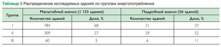

Результаты распределения 56 зданий по группам приведены в табл. 3. Также представлена аналогичная пропорция для 1 153 МКД г. Москвы, параметры которых были рассчитаны в рамках масштабного анализа архивов теплосчетчиков отопительного периода 2023–2024 годов, предоставленного ГБУ «ИМЦ» [3]. По данным табл. 3 видно, что масштабный анализ преувеличивает долю энергоэффективных зданий (группа I), скрывая реальные проблемы. Подробный анализ выявляет, что основной потенциал экономии находится в группах II и III, доля которых резко растет при углублении. Переход к детальному исследованию необходим для более точного анализа проблемных объектов и эффективных решений.
Почему фактическое удельное годовое теплопотребление зданий превышает расчетные значения?
К числу основных причин завышенных значений удельного годового теплопотребления зданий относительно теоретических показателей относятся:
• завышенные трансмиссионные теплопотери (потери через оболочку здания) относительно инфильтрационных (низкое термическое сопротивление ограждающих конструкций в результате низкого качества строительства или промерзания);
• завышенные инфильтрационные теплопотери, возникающие вследствие низкого качества строительства или особенностей расположения объекта;
• неэффективная работа системы отопления. В этом случае в некоторых зданиях температура может достигать 28 °С (рис. 1), что, как правило, приводит к завышенным инфильтрационным потерям в результате «перетопа».

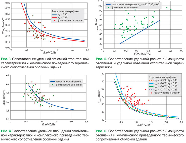

Сопоставление удельной объемной отопительной характеристики и условного термического сопротивления представлено на рис. 3. Теоретический диапазон задан кривыми, рассчитанными по коэффициентам формы здания 0,25 и 0,30, поскольку большинство МКД находятся в пределах данных геометрических соотношений. Разброс фактических значений относительно теоретических (рис. 3–6) во многом обусловлен влиянием геометрических характеристик на теплопотери здания.
Критический излом теоретических кривых на графике зависимости qрасч = f(Rк) (рис. 6) в отличие от зависимости qгод = f(R) (рис. 2) происходит при значениях ближе к величине 1,9–2,1 м2•°С/Вт. Это четко свидетельствует в пользу необходимости стремления к значению R = 2, если мы хотим вести речь о надежности системы при низких температурах и высвобождении тепловой мощности. Термическое сопротивление ограждающих конструкций задает планку энергоэффективности здания, достижение которой зависит от эффективного применения инженерных решений.
