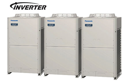

Мощность одного внешнего блока может доходить до 56 кВт (в режиме охлаждения), причем блоки можно объединять в группы по два или три, доводя общую мощность системы из трех блоков до 168 кВт (на охлаждение) и 189 кВт (на обогрев).
При монтаже внешние блоки проектируются так, чтобы их можно было транспортировать на обычном грузопассажирском лифте, прокладку трубопроводов значительно упрощает использование лишь одной общей фреоновой трассы.

Трёхтрубные системы серии MF2 предлагают 5 базовых моделей внешних блоков с инверторным компрессором постоянного тока мощностью от 8 до 16 л. с. В зависимости от потребностей пользователя можно скомбинировать до 3 блоков, чтобы получить мощность кондиционирования воздуха от 8 до 48 л. с. Системы серии МF2 мощностью до 16 л.с. требуют меньшей площади инсталляции на одну опорную поверхность. Двухсекционный корпус предусматривает верхнюю камеру для размещения теплообменника и нижнюю - для компрессора. Это дает сразу два преимущества: экономию пространства и низкий уровень шума.
