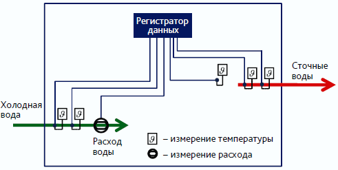

Концепция мониторинга
Для того чтобы определить энергетический потенциал сточных вод, необходимо знать расход потребления холодной питьевой воды, а также температуру сточной воды, эти значения должны быть измерены на контрольных объектах. Принимается, что потребляемое количество питьевой воды равно количеству сточных вод, отводимых от здания. Температура сточных вод измеряется, соответственно, двумя датчиками температуры в каждой системе канализации. Точки измерения располагаются на главных магистральных канализационных трубах и перед выпуском сточных вод в наружную канализационную систему (рис. 1).
Шесть наблюдаемых объектов включают: жилой дом с 19 жителями в городе Diiren, многоэтажный жилой дом с 49 жителями в городе Pforzheim, два студенческих общежития на 244 и 208 постояльцев, бизнес-отель на 150 номеров и больницу на 348 койко-мест в городе Aachen.

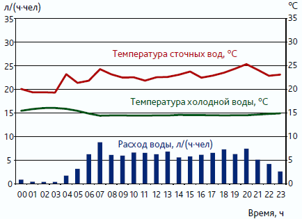

Типичные суточные изменения потребления питьевой воды и температуры сточных вод в будни, на основе среднеарифметического значения по одному из нескольких домов и одного из студенческих общежития, представлены на рис. 2, 3.
Суточные изменения потребления питьевой воды и температуры сточных вод в будни в жилом доме (19 жителей)

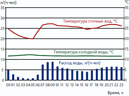

Рисунок 3.
Суточные изменения потребления питьевой воды и температуры сточных вод в будни в студенческом общежитие (244 жителя)
По данным измерения для жилого 8-квартирного дома в городе Diiren, где проживают 19 человек, с мая по июль 2012 года средний расход в будни составил 117,0 л/сут на человека, или, 2,2 м3/сут. Средняя температура сточных вод составила 22,5 °C, а средняя температура холодной питьевой воды в течение этого периода – 14,8 °C. На рис. 2 показано ежедневное колебание расхода воды и температуры сточных вод. Можно отметить, что потребление питьевой воды начинается в 4:00 утра и достигает своего максимума в 8,8 л/ч на человека между 7:00 и 8:00 утра. Впоследствии в течение дня расход находится на постоянном уровне между 5,6 (с 2:00 до 3:00 ночи) и 6,8 (с 1:00 до 2:00 ночи) л/ч на человека. В вечерние часы расход незначительно увеличивается, и после 21:00 наблюдается постепенное снижение расхода потребляемой воды. Температура сточных вод достигает максимальных значений при утренней и вечерней пиковых нагрузках на систему водоснабжения: 24,3 (с 7:00 до 8:00 утра) и 25,3 °C (с 20:00 до 21:00). Профили построенных кривых отличаются по субботам и воскресеньям (не показаны на графике). Утренний пик водопотребления в выходные дни отмечается на три часа позже, чем в будни. Примечательно, что средний расход, составляющий 133,9 л/сут на человека, зафиксирован по воскресеньям.
Для студенческого общежития в Theodorevon Karman с 244 постояльцами в период с мая 2011 года по февраль 2012 года по данным измерений были получены следующие результаты: в будни (с понедельника по пятницу) в учебный период года среднее потребление питьевой воды составило 116,9 л/сут на человека (соответственно 28,53 м3/сут), а средняя температура сточных вод – 24,9 °C. Средняя температура холодной питьевой воды составила около 11,8 °C в течение периода измерения. На рис. 3 показаны типичные суточные изменения расхода воды и температуры сточных вод. Очевидно, что потребление питьевой воды начинается в 6:00 утра и достигает своего дневного максимума около 9 л/ч на человека с 8:00 до 10:00 утра. В послеполуденные часы, между 16:00 и 17:00, потребление немного ниже. С 21:00 и до 22:00 – второй пик потребления: 6,5 л/ч на человека. Кривая температуры сточных вод показывает аналогичную тенденцию: максимальное почасовое значение 27,2 °C можно наблюдать во время раннего пика потребления с 9:00 до 10:00 утра. Также отмечено, что температура падает до 19,9 °C с 5:00 и до 6:00 утра. Форма кривой показывает, что в периоды с большим количеством расхода воды температура сточных вод выше, чем в периоды с меньшим потоком воды. По субботам и воскресеньям профили немного отличаются (не показано на графике): пики потребления в первой половине дня начинаются с одночасовой задержки по субботам и с двухчасовым опозданием по воскресеньям.

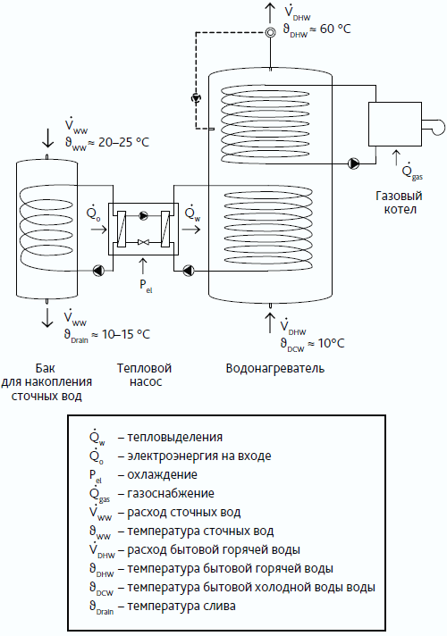

Из-за высокого уровня температуры сточные воды могут быть классифицированы как идеальный источник тепла для системы с тепловым насосом. Как показано на рис. 4, бак для накопления сточных вод компенсирует колебания количества поступающей сточной воды в течение дня и служит в то же время местом установки одностороннего теплообменника, который поглощает тепло из сточных вод. Тепловой насос передает полученную тепловую энергию теплообменнику, служащему для нагрева воды. Система предназначена для двухступенчатого нагрева воды: тепловой насос совершает предварительный нагрев питьевой воды, после чего второй генератор тепла (например, обычный газовый котел) поднимает температуру предварительно нагретой воды до уровня температуры необходимого для горячего водоснабжения – 60 °C. Это делается для того, чтобы предотвратить размножения бактерий легионеллы и обеспечить санитарно-гигиенические требования для систем ГВС.
Рисунок 4.
Возможность использования энергии сточных вод для нагрева питьевой воды с помощью теплового насоса
В контексте исследовательского проекта разные схемы технических решений проанализированы в отношении их экологических и экономических преимуществ по расчетам моделирования, где гидрографы энергоемкости профилей сточных вод служат в качестве входных величин для моделирования. Следующие результаты моделирования представлены на примере студенческого общежития с 244 постояльцами для системы теплового насоса, в которой тепловой насос обеспечивает предварительный нагрев горячей воды до 45 °C, и затем при помощи газового котла температура горячей воды повышается до 60 °C. Также при измерениях были заданы следующие значения:
  • обеспечение температуры горячей воды: 60 °C,
  • подогрев горячей воды через тепловой насос: 45 °C,
  • внутренняя температура холодной воды: 10 °C,
  • объем водонагревателя: 5 м3,
  • объем хранения сточных вод: ~ 5 м3,
  • тепловая мощность теплового насоса: 24 кВт,
  • термическая дезинфекция водонагревателя: один раз в день с помощью газового котла.
Из-за насыщенности питательной среды сточных вод, как и ожидалось, произошло формирование биопленок на всех контактных поверхностях. Особый интерес здесь представляет образование биопленки на той части теплообменника, которая контактирует со сточными водами, поскольку биопленка обладает низкой теплопроводностью и таким образом имеет изолирующее действие, что может значительно снизить теплопередачу теплообменника. При моделировании биопленки со средней толщиной 1 мм, при которой требуется регулярная очистка теплообменника для сточных вод в однодневный интервал:
  • толщина биопленки на теплообменнике, контактирующем со сточными водами: 1 мм,
  • теплопроводность биопленки: 0,5 Вт/мК.
Для моделируемой системы потребляющая энергия для приготовления горячей воды 991,2 кВт·ч на одного человека рассчитывается из расчета, что тепловой насос обеспечивает 475,5 кВт·ч на человека и газовая котельная – 515,5 кВт·ч на человека. Коэффициент мощности теплового насоса экстраполируется, по данным компании, как 5,5 с тепловым действием 48,0%. В среднем тепловой насос работает с повышением температуры от 17,7 до 44 °C. На основании расчетов сточные воды охлаждаются в среднем до 18 °C. Таким образом, вредного воздействия низких температур на работу очистных сооружений не ожидается.
Исследование показало, что для эффективной работы системы необходимо сократить формирования биопленки на контактирующей со сточными водами части теплообменника, например, с помощью инновационных и автоматизированных методов очистки. Основная цель исследовательского проекта – использование сточных вод в качестве источника тепла. Рекуперацию тепла сточных вод непосредственно в здании можно рассматривать как перспективную технологию, которая позволяет увеличить энергетическую и ресурсную эффективность нагревательных приборов в зданиях.
