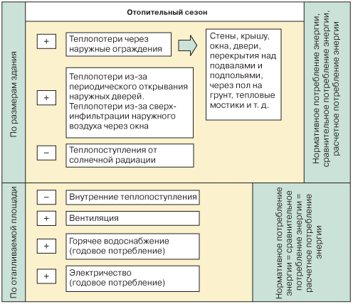

Энергоэффективность здания определяется по суммарному потреблению энергии в нем, как показано на рис.1. Для каждого здания должны быть определены три уровня потребления энергии – нормативный, сравнительный и расчетный. Нормативный уровень соответствует энергопотреблению в здании при нормативной теплозащите наружных ограждений (табл. 1), сравнительный – соответствует среднему энергопотреблению зданий, представляющих собой подборку из 50 % лучших зданий того же назначения строительного фонда страны (табл. 2), а расчетный – показывает энергопотребление именно этого здания.
Схема учета потребления энергии в здании для оценки его энергоэффективности

Энергоэффективность здания определяется по величине квалификационного показателя С, который  вычисляется по одной из зависимостей:
если ; (1)
если ; (2)
в других случаях
;(3)
где QN.sum – суммарное нормативное потребление энергии в здании, кВт•ч/м2 отапливаемой площади;
QR.sum – суммарное сравнительное потребление энергии в здании, кВт•ч/м2 отапливаемой площади;
Qsum – суммарное расчетное потребление энергии в здании, кВт•ч/м2 отапливаемой площади.
В зависимости от полученной величины, зданию присваивается класс по следующим правилам:
– класс A, если C < 0,5;
– класс B, если 0,5 ≤ C < 1;
– класс C, если 1 ≤ C < 1,5;
– класс D, если 1,5 ≤ C < 2;
– класс E, если 2 ≤ C < 2,5;
– класс F, если 2,5 ≤ C < 3;
– класс G, если C ≥ 3.
К классу А относятся здания с наименьшим потреблением энергии. Класс В в большинстве случаев присваивается зданиям, построенным по нынешним требованиям теплозащиты зданий. Класс D соответсвует энергопотреблению 50 % лучшей части существующих зданий, классы Е и F – уровень массового строительства 1970–90-х годов. К классу G относятся здания, в которых энергопотребление еще ниже.
При определении энергоэффективности зданий не принимается в расчет поведение жителей, поэтому потребление энергии на освещение, приготовление горячей воды, вентиляцию помещений принимается по европейским стандартам (табл. 3) и для зданий той же отопительной площади и назначения эта часть потребления энергии будет одинаковой. В настоящее время теплопотери зданий через наружные ограждения оцениваются по проектным значениям их теплотехнических качеств. В будущем предусматривается применение реальных показателей отдельного здания для оценки засчетного суммарного расхода энергии.

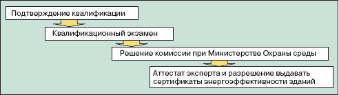

Организация проведения сертификации энергоэффективности зданий
Сертификаты энергоэффективности зданий выдаются специально подготовленными специалистами – экспертами. Для того чтобы стать экспертом по оценке энергоэффективности зданий, следует иметь опыт в области строительства не меньше 3 лет, пройти специальный курс обучения, знать основные конструкции наружных ограждений и их тепло-технические качества, сдать экзамен в Министерстве охраны окружающей среды, т. к. сам эксперт отвечает за качество выданного сертификата.
Примерная схема подготовки экспертов по оценке энергоэффективности зданий представлена на рис. 3.
Схема подтверждения квалификации экспертов по оценке энергоэффективности зданий
Рисунок 3.
Эксперты снабжаются специально разработанной программой расчета энергоэффективности зданий и после проведения расчетов по ней подготовленный сертификат энергоэффективности здания через Интернет регистрируется в базе данных сертификатов при Министерстве. Министерство проводит контроль качества выдаемых сертификатов и случае некачественной работы или жалоб может временно или навсегда отстранить эксперта от работ в этой области.
