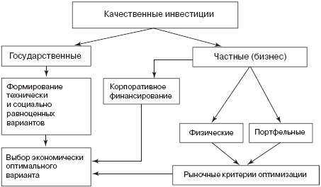

Инвестиционную структуру и схему представим в следующем виде (рис. 1).
Инвестиционная структура
В плановой экономике существовали, как известно, только государственные, плановые инвестиции. Их отличие от частных определяется следующими двумя факторами (рис. 1):
– обязательностью реализации только в физическом виде (без альтернатив использования инвестиций портфельных);
– соответствием целому ряду технических и социальных условий.
Поскольку каждый государственный объект может быть реализован несколькими социально-технически равноценными вариантами, то экономическая сторона вопроса здесь заключается в выборе из них наиболее выгодного, оптимального варианта. Такая постановка вопроса ничем не отличается от ранее существовавших типовых методических указаний [5]. Более того, аналогия сохраняется и в критерии определения оптимального варианта – сроке окупаемости дополнительных инвестиций за счет получения соответствующих ежегодных дополнительных доходов (за счет снижения производственных затрат). При этом принималось и принимается следующее естественное (в большинстве случаев) положение: чем дороже вариант инвестиций Кi, тем меньше у него годовые производственные затраты Сi. Если такая закономерность нарушается и неравенства приобретают односторонний вид, то либо дорогой вариант исключается из рассмотрения как заведомо нецелесообразный, либо однозначно принимается дешевый вариант в качестве оптимального. Рыночный механизм вносит коррективы на более поздних стадиях решения проблемы и носит сугубо расчетный характер (см. ниже).

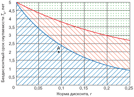

В отличие от инвестиций государственных, бизнес юридически освобожден от необходимости вкладывать в обязательном порядке свободные средства в физические объекты или мероприятия. Здесь открывается широкое поле для использования капитала. Во-первых, согласно рис. 1, эти средства могут быть размещены на финансовых рынках, когда это приносит большую доходность. Во-вторых, свободные средства сразу же могут быть выплачены в виде дивидендов акционерам, не дожидаясь их возможного наращения (этот вариант на рис. 1 не указан).
Итак, с чего же начинается оценка наиболее эффективного варианта частных инвестиций? В [3] приведены номограммы для пяти сроков службы инвестиций Тсл (5, 10, 15, 20 и 25 лет) и величин норм дисконта в диапазоне до 25 % . Введение этих номограмм (их вид показан на рис. 2 для варианта Тсл = 5 лет) позволяет сразу же определиться со сравнительной эффективностью инвестиций прямых и портфельных, что и указано на рис.1.
Для этого нужно:
– выбрать номограмму, отвечающую сроку службы Тсл предполагаемого оборудования;
– определить по простейшей формуле (4) бездисконтный срок Т0 окупаемости инвестиций К;
– по заданным величинам r нормы дисконта (ось абсцисс) и Т0 (ось ординат) найти на диаграмме базовую точку А;
– не учитывая сейчас вариант физических инвестиций с наращением доходов [3], устанавливаем месторасположение точки А – выше или ниже расчетной нижней кривой номограммы. В первом случае предпочтение следует отдать портфельным инвестициям, во втором (показан на рис. 2) – физическим.
При физических инвестициях определяются критериальные величины срока окупаемости Ток , суммарного и чистого дохода, соответственно ДД и ЧДД, и индекса доходности ИД. Доходность портфельных инвестиций, в частности их рентабельность (аналогичная индексу доходности в физических инвестициях), рассчитывается с помощью сложных процентов. Для обоих вариантов расчетные формулы и пояснения к ним приведены в [3].
Номограмма для определения предпочтительности инвестиций с учетом дисконтирования, наращения и «портфельных» инвестиций при Тсл = 5 лет

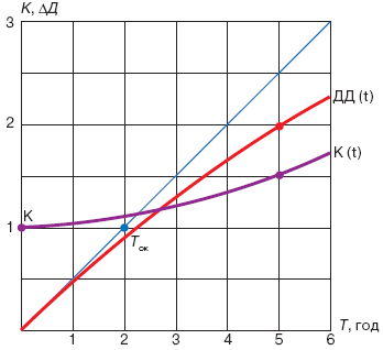

На рис. 3 представлена диаграмма финансовых потоков для физических и портфельных инвестиций при следующих показателях: Т0 = 2 года, Тсл = 5 лет, r = 9 %. При этом величины инвестиций К и ежегодных доходов ∆Д условно приняты соответственно за 1 (д.е.) и 0,5 (д.е./год). Эти показатели отвечают точке А на рис. 2. Предпочтительность физических инвестиций на рис. 3 определяется большей величиной ДД по сравнению с портфельной капитализацией К5 при Тсл . Но из рисунка также следует и то, что с ростом сроков службы оборудования эффективность портфельных инвестиций по сравнению с физическими возрастает. Так, при Тсл > 8 лет, в данном конкретном примере, использование капитала на финансовых рынках становится предпочтительным.
Иллюстрация сопоставимости доходности физических и портфельных инвестиций за срок службы оборудования Тсл = 5 лет
Рисунок 3.
С точки зрения государственных интересов страны предпочтительность физических инвестиций очевидна, особенно на современном этапе. Однако это, помимо невысокой нормы дисконта, предполагает еще их высокую годовую доходность, что характеризуется величиной (4) – сроком бездисконтной окупаемости инвестиций (обратно пропорциональной начальному углу наклона кривой ДД(t)). И чем ниже норма дисконта, тем величина Ток в большей мере характеризует доходность инвестиций. Однако существует и такая тенденция: чем более капиталоемким является объект, тем больше его срок службы и тем больше величина Ток. При этом именно государственные объекты большей частью принадлежат к этой категории. Поскольку привлечение значительных иностранных инвестиций в этой сфере неизбежно, следует констатировать, что приведенные в статье методы оценки эффективности инвестиции распространяются, по-видимому, на внутреннее финансирование. Для привлечения иностранного капитала используются разнообразные договорные формы стимулирования (соглашения о разделе продукции, концессии, аренда [1, 7]), что предполагает применение и иных методов оценки целесообразности физических инвестиций. Именно поэтому на рис. 1 в качестве финансирования государственных инвестиций указан и корпоративный капитал.
