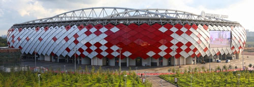

Во втором полугодии 2014 г. в Москве открылась самая большая и технологичная спортплощадка в стране - стадион футбольного клуба «Спартак». Проект стадиона отвечает всем требованиям и рекомендациям FIFA. В 2018 году здесь пройдут матчи Чемпионата мира по футболу.
Общая площадь стадиона 53,8 тыс. кв. м, в том числе помещения и зоны гостеприимства 11,6 тыс. кв. м, высота - 52,6 м. Вместимость главной арены 42 000 мест с возможностью увеличения до 46 000.
Инженерные системы и системы теплоснабжения, отопления, холодоснабжения, вентиляции и кондиционирования спортивного комплекса созданы на основе современных технологий и лучших технических решений, обеспечивающих надежное и безопасное функционирование и высокий уровень энергоэффективности.
В проекте учтены все специфические требования, предъявляемые к современному стадиону и спортивно-музыкальной арене мирового уровня, в том числе требования безопасности и устойчивости к погодным условиям. Проблема инсоляции и поддержания качества газона решается при помощи светопроницаемого покрытия козырьков над трибунами, а проблема притока воздуха — при помощи вентиляционных коридоров на уровне газона.
