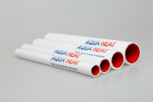

Секрет первый: Несущая алюминиевая труба
Немецкий стандарт DIN 8078 однозначно утверждает: чем меньше напряжение в стенке трубы, тем больше срок её службы. Поэтому в трубе AquaHeat вместо однослойной конструкции PP-R применена многослойная PP-R/AL/PP-R.
Алюминий имеет гораздо большее сопротивление растяжению, поэтому под действием давления внутренний, самый прогретый слой полимера, работает на сжатие. Наружный слой охлаждается воздухом и принимает на себя лишь остаточное растягивающее напряжение, значительно уменьшенное алюминиевой трубой. Меньшее воздействие давлений на полипропилен на порядок увеличивает срок его службы.

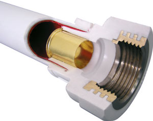

Секрет пятый: Прочные фитинги
Свариваемые фитинги и трубы должны быть изготовлены из одного материала. С трубой AquaHeat допускается применение стандартных полипропиленовых фитингов, привариваемых в раструб. Вот только при этом нужно следить за тем, чтобы срез трубы был перпендикулярен её оси, деформация должна устраняться специальным калибратором, сварочное соединение проходить на всю глубину, предусмотренную фитингом, а алюминиевый слой должен быть полностью изолирован от попадания на него теплоносителя. Всё это, в принципе, возможно – если у вас работают добросовестные сантехники высокой квалификации, использующие современный инструмент и готовые поступиться временем ради безупречного качества.
Во всех остальных случаях лучше использовать фитинги AquaHeat. Главным их преимуществом является особая конструкция, позволяющая приваривать сразу два слоя трубы – внутренний и наружный слой. Это повышает надёжность соединения и полностью исключает контакт теплоносителя с алюминием. Такое соединение гораздо менее чувствительно к аккуратности сварки.
Испытания показали, что соединение труб и фитингов AquaHeat способно выдержать режимы, значительно превышающие требования ГОСТ Р 52134-2003 и 53630-2009. К примеру, трубы и фитинги наружным диаметром 25 мм (5-й класс эксплуатации) должны выдержать испытание при постоянном внутреннем давлении 1,6 МПа в течение 165 часов при температуре 95 0С. Наша труба при том же давлении выдержала испытание в течение 1000 часов при 110 0С.
Таким образом, логика и математика подсказывают очевидную вещь: при эксплуатации по 5-му классу срок службы трубы AquaHeat будет выше в 6 раз и составит 300 лет.
