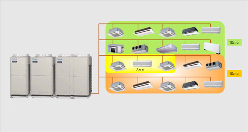

В системе VRF 2-WAY ECOi ME1 Panasonic максимальная суммарная длина всех ответвлений трубопровода между внешним и внутренними блоками составляет 1000 м (длина трубопровода от внешнего блока до самого дальнего внутреннего может составлять 180 м). Длина трубопровода адаптируется к разным типам и размерам зданий. В одной системе может быть до 64 подключенных внутренних блоков. Гибкая конфигурация трубопровода упрощает проектирование систем для таких зданий, как вокзалы, аэропорты, школы или отели.
Для создания систем кондиционирования компания Panasonic предлагает 11 типов внутренних блоков, которые позволят реализовать проект любой сложности. В состав системы VRF 2-WAY ECOi ME1 Panasonic могут входить блоки канального (низко-, средне -и высоконапорные) и кассетного (с четырёх, двух и одно сторонней раздачей воздуха) типа, мини кассетного типа, потолочные и настенные, а так же напольные, как в корпусе, так и для скрытого монтажа.
Суммарная мощность внутренних блоков системы VRF 2-WAY ECOi ME1 Panasonic может достигать 200% от производительности наружного блока, к которому они подключены (в зависимости от выбранных моделей блоков).
