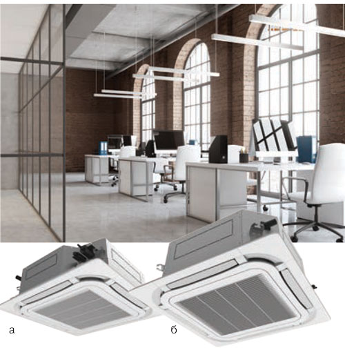

В линейке коммерческих кондиционеров Daichi серии City Line 2 представлено два типа кассетных блоков.
- Сплит-система кассетного типа DA_BLFS1R1 в компактном исполнении (600×600 мм) – идеальное решение для коммерческих помещений благодаря своим компактным габаритам. Монтаж внутреннего блока возможен в стандартную ячейку подвесного потолка размером 600×600 мм. Серия представлена в двух типоразмерах производительностью 3,5 и 5,1 кВт.
- Сплит-система кассетного типа DA_BLCS1R1 в полноразмерном исполнении (840×840 мм) представлена в четырех типоразмерах и решает задачи по кондиционированию коммерческих помещений различной площади благодаря широкому диапазону мощностей от 7,1 до 15,4 кВт.
Сплит-системы кассетного типа коммерческих кондиционеров Daichi серии City Line 2:
а – DA_BLFS1R1; б – DA_BLCS1R1
Встроенный дренажный насос обеспечивает отведение конденсата на высоту до 1100 мм, а надежный компрессор наружного блока гарантирует стабильную работу при наружной температуре от –15 °С. К внутреннему блоку можно присоединить воздуховод для подмеса свежего наружного воздуха и улучшения условий внутри помещения. Декоративная панель оснащена дополнительными воздуховыпускными угловыми отверстиями, что позволяет равномерно распределять воздух по всему помещению на 360°.

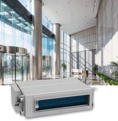

Канальные блоки полупромышленных кондиционеров Daichi серии City Line 2 представлены двумя типами: средненапорного и высоконапорного типа.
- Сплит-система канального типа DA_BLMS1R1 со средним статическим напором – отличное решение для скрытого монтажа в нише благодаря небольшой высоте от 200 мм. Блоки представлены в двух типоразмерах производительностью 3,5 и 5,3 кВт. Данная система предлагает оптимальное решение для охлаждения и обогрева пространства, обеспечивая стабильную работу при наружной температуре до –15 °C. Регулируемый статический напор до 80 Па позволяет настраивать индивидуальный микроклимат в одном или нескольких помещениях. Для удобства использования внутренний блок оснащен дренажным насосом с высотой отвода конденсата до 1100 мм, функцией «Комфортный сон» и режимом «Дежурный».
- Сплит-система канального типа DA_BLHS1R1 с высоким статическим напором до 200 Па – отличное решение для кондиционирования одного или нескольких помещений большой площади. Серия доступна в четырех типоразмерах производительностью от 7,1 до 16 кВт. Для удобства использования внутренний блок оснащен дренажным насосом с высотой отвода конденсата до 1100 мм, функцией подмеса свежего атмосферного воздуха и встроенным воздушным фильтром, а гибкий монтаж обеспечивает возможность присоединения воздуховодов снизу или с тыльной стороны внутреннего блока. Расширенный диапазон рабочих температур позволяет эксплуатировать кондиционер при низких температурах наружного воздуха до –15 °С.
Сплит-система канального типа полупромышленных
DA_BLMS1R1/DA_BLHS1R1

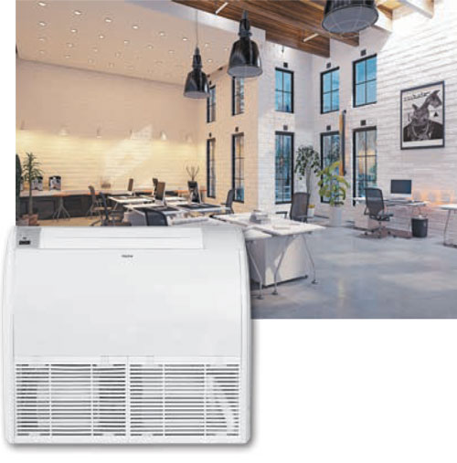

Сплит-система напольно-потолочного типа DA_BLKS1R1 – универсальное решение с гибким монтажом на потолок или на стену рядом с полом. Широкий модельный ряд включает целых шесть типоразмеров производительностью от 3,5 до 16 кВт, что позволяет осуществлять кондиционирование помещений большой площади, а также удлиненных пространств благодаря протяженному воздушному потоку Коанда. Качество воздуха в помещении обеспечивается встроенным воздушным фильтром и функцией подмеса свежего атмосферного воздуха. Напольно-потолочные блоки Daichi серии City Line 2 – одни из самых тонких на рынке: все модели имеют высоту 235 мм.
DA_BLKS1R1
