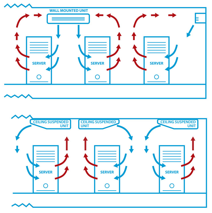

На объектах, где работает критически важное оборудование, климатическая система должна не просто «охлаждать», а удерживать параметры воздуха в заданных пределах без перерывов и компромиссов. В серверных, дата-центрах и помещениях с телекоммуникационным оборудованием тепло выделяется постоянно – круглосуточно и круглый год. По мере роста вычислительных мощностей увеличиваются плотность размещения IT-стоек и суммарная тепловая нагрузка. Даже кратковременные скачки теплопритоков могут вывести температуру за допустимые пределы, что повышает риски простоев и аварий. Схожие требования к стабильности микроклимата возникают и на других объектах: в лабораториях, на торговых предприятиях, в пищевом, химическом и фармацевтическом производстве, на складах – везде, где важно непрерывно поддерживать заданную температуру. Эту задачу решают прецизионные сплит-системы DFT (Daichi For Technology) для технологического охлаждения.

Эту задачу решают прецизионные сплит-системы DFT (Daichi For Technology) для технологического охлаждения. Они удаляют излишние теплопритоки, постоянно генерируемые оборудованием – например, IT-стойками с серверным оснащением и источниками бесперебойного питания. В отличие от классических сплит-систем DFT ориентированы на объекты с постоянным тепловыделением и предъявляют более высокие требования к надежности и управляемости: поддерживают протяженные длины трасс, централизованное управление и интеграцию в BMS (системы управления зданием) по различным протоколам.
