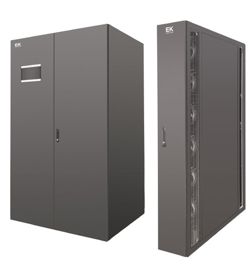

Прецизионные кондиционеры EK
Все это оборудование необходимо охлаждать. Но решение такой задачи должно быть максимально энергоэффективным, т. к. утилизация теплоты – существенная часть операционных расходов. В ассортименте бренда EK для этих случаев предусмотрен нетипичный для постсоветского пространства вариант – фрикулинг с использованием хладагента в прецизионных кондиционерах.
Euroklimat S.P.A – компания с богатейшей историей: в климатике она более 60 лет. Всевозможные типы оборудования собираются на нескольких крупных производственных площадках, в т. ч. в Китае. Модельная линейка бренда представлена практически всеми видами климатической техники: сплит- и мульти-сплит-системами, полупромышленными системами, чиллерами и прецизионными кондиционерами. В России эксклюзивным дистрибьютором бренда EK является ГК «АЯК». |

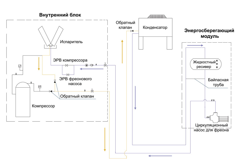

Помимо привычных внутреннего блока и выносного конденсатора такая система дополняется модулем энергосбережения, включающим в себя жидкостной ресивер и насос хладагента. Это позволяет ей работать в различных режимах в зависимости от температуры наружного воздуха и тепловой нагрузки. Схемы работы включают в себя: полный фрикулинг, смешанный режим и стандартный режим.
Схема работы системы в режиме полного фрикулинга
При температуре наружного воздуха ниже 5 °C система переходит в режим полного фрикулинга, в котором процесс охлаждения главным образом происходит за счет переноса теплоты теплоносителем. Причем в роли обычного теплоносителя в данном случае выступает жидкий хладагент. В отличие от стандартного режима с использованием компрессоров, он двигается в системе благодаря специальному циркуляционному насосу для фреона, который потребляет значительно меньше электроэнергии. Перед входом в испаритель хладагент проходит через отдельный электронный расширительный вентиль, где часть фреона закипает при резком уменьшении давления, дополнительно снижая температуру. В конденсаторе (наружном блоке) небольшая часть выкипевшего фреона конденсируется под воздействием холодного уличного воздуха без предварительного сжатия компрессором.
Суммарная экономия энергии при полном естественном охлаждении может достигать 70 % по сравнению со стандартным режимом. |
В смешанном режиме, применяемом при температуре наружного воздуха от 5 до 20 °C, задействованы как компрессоры, так и насос. Хладагент, прошедший конденсатор, направляется в модуль энергосбережения, где насос прокачивает жидкий хладагент. Тем самым уменьшаются нагрузка на компрессоры и общее потребление энергии системой, что обеспечивает до 15 % экономии по сравнению со стандартным режимом.

Компания Euroklimat S.P.A позволяет применять любой подход к фрикулингу в своих прецизионных кондиционерах, включая решение с использованием хладагента. Оно доступно в шкафных моделях серии EKPP и межрядных моделях серии EKPR. Это делает их идеальным выбором для современных центров обработки данных и серверных помещений, владельцы которых нацелены на сокращение операционных затрат без ущерба для эффективности и надежности важнейшего оборудования.
