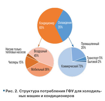

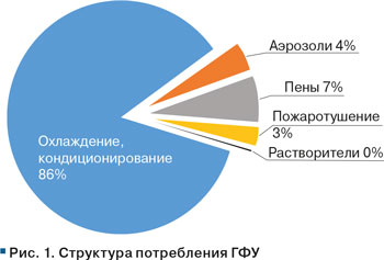

Для понимания сложности ситуации необходимо ознакомиться с текущей структурой потребления ГФУ (рис. 1, 2).
Для технологий охлаждения и кондиционирования воздуха расходуется 80–90 % потребляемых страной веществ, из них выделим хладагенты, которые применяются только для холодильных машин и кондиционеров (рис. 2).
 Системы кондиционирования воздуха применяются для создания микроклимата в изолированном пространстве. Большую часть данной группы занимают кондиционеры, в основном сплит-системы. Заметный объем потребления приходится на автомобильный транспорт. Ещё один сегмент – это промышленные установки центрального кондиционирования, в т. ч. промышленные чиллеры.
На текущий момент хладагенты для охлаждения занимают около 40 % потребления контролируемых веществ в пересчете на абсолютный вес. Подавляющий объем потребления ГФУ в сегменте охлаждения приходится на коммерческий холод. К таким холодильным установкам относятся агрегаты мощностью 5–50 кВт в пересчете на холодопроизводительность. Примерами их использования могут служить небольшие камеры для промежуточного хранения продуктов питания продовольственных магазинов, сами продуктовые магазины малого и среднего формата. Объемы рабочего вещества в таких агрегатах не то чтобы большие – от 5 до 200 кг ГФУ, но из-за того что таких установок десятки (а возможно и сотни) тысяч, на них приходится ¾ объема потребления всех «тяжелых» ГФУ.
Осложняет ситуацию именно то, что это вещества с большими значениями ПГП: R404a имеет ПГП, равный 3922, R507 – 3985.
Именно эти вещества сейчас используются в подавляющем большинстве коммерческих и промышленных холодильных установок.
Для сравнения, самый распространенный газ для кондиционирования R134a имеет ПГП 1430.
Теперь мы с вами можем профессионально оценить структуру потребления ГФУ в стране по секторам применения основных веществ.

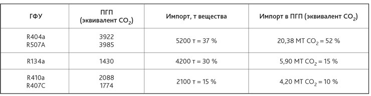

В таблице приведены наиболее распространенные хладагенты, массово применяемые на практике у нас в стране и во всем мире:
  • R404a, R507А – для средних и низких температур (за исключением сверхнизких);
  • R134a – для автомобилей и промышленных чиллеров;
  • R410a, R407C – для бытового и (полу)промышленного кондиционирования. Во втором столбце приведены значения ПГП для этих веществ, далее в третьем столбце – исторически сложившийся и, можно сказать, текущий объем импорта в Российскую Федерацию. Как уже отмечалось, в России ГФУ не производятся, под производством мы подразумеваем химический синтез компонентов.
Всего в среднем в Россию из года в год импортируется около 13 000 т ГФУ. Это обобщенные и усредненные, но реальные данные, дающие возможность принципиально понять ситуацию. Приведенные в таблице вещества занимают около 85 % этого объема. Именно поэтому следует акцентировать внимание именно на них.
Количество импортируемых хладагентов R404а и R507 составляет 5200 т, что составляет 37 % от массы импорта всех ГФУ. Но если их вес пересчитать в ПГП, то получится 20,38 Мт эквивалента СО2, или уже 52 % от текущего объема импорта в тех же единицах измерения.
R134а при объеме импорта 4200 т составляет 30 % от его общей массы, в эквиваленте СО2 это 5,90 Мт, или 15 % от общего объема импорта.
С кондиционерными R410а в сумме с R407С ситуация несколько легче (см. данные в таблице).

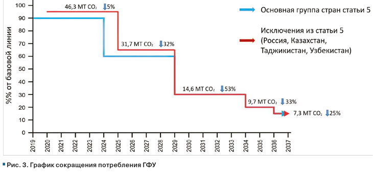

На рис. 3 представлен график сокращения потребления ГФУ для Российской Федерации, он обозначен красной линией. Сейчас мы находимся в точке 65 % объема базовой линии. По нашим предварительным расчетам, этого объема потребления должно быть достаточно для удовлетворения спроса на текущем историческом отрезке, если рационально подходить к распределению квот между производителями, импортерами, отдавая предпочтение профессионалам. На период до 2029 года объемы сложившегося потребления ГФУ и квота импорта будут приблизительно равны и могут несущественно варьироваться в зависимости от политической конъюнктуры. Но это в том случае, если все импортные квоты будут полностью реализованы. Результаты анализа статистических данных импорта показывают, что такого за прошедшие годы еще не случалось. Модель распределения импортных квот Минприроды России далека от существующих рыночных условий и не соответствует традиционным хозяйственным связям, складывавшимся на протяжении многих лет.
 В итоге мы имеем усугубляющуюся ситуацию как с наличием веществ на рынке, так и с ценами на них, которые выросли с начала 2024 года практически в три раза и продолжат повышаться вследствие дефицита хладагентов, вызванного недопоставками в связи с тем, что квота опять не будет выбрана. Для нас очевидно, что высокие цены на хладагенты определяются в основном спекулятивным фактором, что, в свою очередь, является результатом низкого качества отбора претендентов на получение разрешения на импорт ГФУ. Мы продолжаем настаивать на пересмотре методики выдачи разрешений на импорт контролируемых веществ.
В 2029 году предстоит еще более масштабное сокращение ГФУ – на 53 % относительно предыдущего уровня 2025 года. И к этому событию надо основательно готовиться. Без кардинальных изменений структуры потребления ГФУ экономике страны такого не вынести. Простое решение покрытия дефицита товара ростом цены не сработает, поскольку старые хладагенты больше в страну не попадут – их объем ограничен национальной квотой, за этим следит Федеральная таможенная служба.
К 2029 году надо начинать готовиться уже сейчас: вводить все возможные стимулы и ограничения для перехода на холодильные агенты с пониженным ПГП. Технически задача формулируется так: сохранить массу рабочих веществ в тоннах при сокращении их эквивалента в пересчете на ПГП. Для этого потребуется техническое переоснащение холодильных систем. Там, где возможно и экономически наиболее приемлемо, необходимо навязывать потребителям и эксплуатантам экономическими стимулами и административными запретами применение природных хладагентов и ГФУ с низким ПГП.
