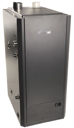

Представляем новинку – STSG 47 – это газовый напольный двухконтурный теплогенератор (или котел) с наддувной горелкой с предварительным смешиванием газа и воздуха и принудительной циркуляцией теплоносителя. Данный котел предназначен для отопления жилых и производственных помещений, а также для горячего водоснабжения в санитарных целях – для мытья посуды, купания, стирки и т. п. В статье рассказано об особенностях и преимуществах STSG 47.
НОВИНКА: напольный газовый котел STSG-47
Напольные газовые двухконтурные котлы с первичным теплообменником из нержавеющей стали
Kiturami STSG 47 – это газовый напольный двухконтурный теплогенератор (или котел) с наддувной горелкой с предварительным смешиванием газа и воздуха и принудительной циркуляцией теплоносителя. Данный котел предназначен для отопления жилых и производственных помещений, а также для горячего водоснабжения в санитарных целях – для мытья посуды, купания, стирки и т. п. Срок эксплуатации котла составляет 12 лет.

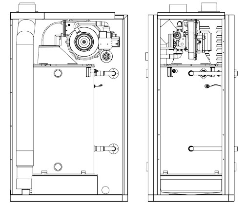

Отличительной особенностью котла является первичный высокоэффективный теплообменник категории Hi-Fin.
При своих сравнительно компактных размерах теплообменник обеспечивает повышенную мощность нагрева благодаря использованию в его конструкции специальных жаровых труб с внутренним оребрением и турбулизаторами, которые увеличивают площадь поверхности теплообмена и способствуют повышенной теплопередаче.
Теплообменник Hi-Fin выполнен из высококачественной нержавеющей стали и не подвержен коррозии, что существенно увеличивает срок эксплуатации котла и обеспечивает высокий КПД.
Котел STSG-47 комплектуется премиксной горелкой (Premix) с предварительным смешением газа и воздуха для оптимального сжигания газовоздушной смеси и полного сгорания газа. Премикс-горелка – это разновидность вентиляторных горелок. Главное отличие от обычных горелок состоит в том, что смешение газа и воздуха происходит не на конце сопла горелки, а непосредственно перед подачей на горелку, в самом вентиляторе. Это обеспечивает более качественное перемешивание и гомогенность смеси топливо/воздух. Далее смесь попадает в специальную насадку со специальной перфорированной поверхностью из жаропрочного материала сплава железа, хрома и алюминия, вокруг которой и происходит горение.
Благодаря использованию в котле наддувной горелки до­пускается установка горизонтального дымохода длиной до 5 м, который можно вывести сразу через стену на улицу.
Котел также оснащен системой безопасности, отключающей подачу газа на горелку при отсутствии или при недостаточной тяге в дымоходе.
Котел STSG-47 – двухконтурный. Он имеет встроенный вторичный теплообменник ГВС для производства горячей воды. Теплообменник ГВС выполнен в виде змеевика из гофрированной трубы из нержавеющей стали. По сравнению с пластинчатыми теплообменниками ГВС в настенных котлах он имеет проходное отверстие значительно большего сечения. Это практически исключает выход из строя теплообменника ГВС из-за накипи и обеспечивает стабильную подачу горячей воды в большом объеме. Благодаря большой мощности котла теплообменник ГВС выдает до 27 л/мин. горячей воды при Δt = 25 °C. Это предоставляет пользователю дополнительный комфорт по снабжению горячей водой и позволяет использовать котел сразу на две точки разбора горячей воды, например душ и кухню.
