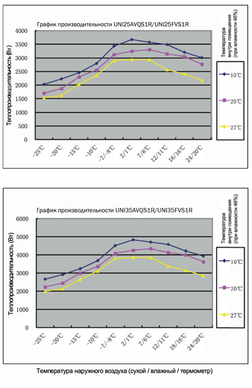

Серия Evolution (EVO) – флагманский тепловой насос типа «воздух–воздух» от бренда Daichi, разработанный специально для эксплуатации при экстремально низких температурах наружного воздуха. Ниже представлены графики зависимости производительности от внешней температуры воздуха.
Анализ графиков показывает, что тепловые насосы данной серии не теряют производительности до температуры наружного воздуха в –15 °C, далее идет незначительное снижение до 80 % производительности при –25 °C. Технически это подтверждается использованием увеличенной площади теплообмена при помощи трехрядного теплообменника, подогрева картера блока и улучшенной логики управления вентилятором.

Будучи последней разработкой Daichi, данная линейка, помимо продвинутых технических характеристик и возможности поддерживать 100 % производительности до –15 °С уличной температуры, включает в себя насыщенный функционал, описанный ниже, и является наиболее тихой в модельном ряде с продвинутой системой фильтрации.
Линейка Unique представлена в двух типоразмерах для помещений площадью 25 и 35 м2 и производительностью от 2,80 до 3,80 кВт с возможностью работы при наружной температуре до –20 °С в режиме охлаждения и до –25 °С при обогреве помещения.
