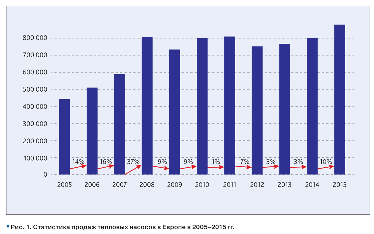

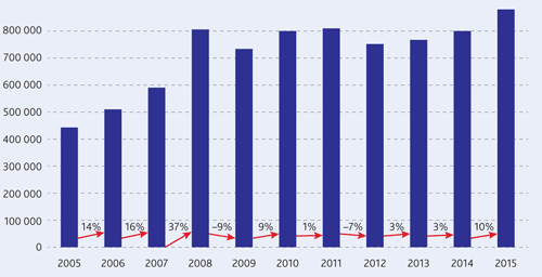

Согласно опубликованному отчету, в 2015 г. европейский рынок тепловых насосов вырос на 10 % по сравнению с данными 2014 г. (рис. 1).
Рисунок 1. Статистика продаж тепловых насосов в Европе в 2005-2015 гг. |
В результате зафиксирован рекорд по продажам, который составил 880179 единиц оборудования. И если с точки зрения роста рынка были и лучшие времена (2005–2007 гг.), то в абсолютных цифрах поставлен рекорд по продажам тепловых насосов за год.

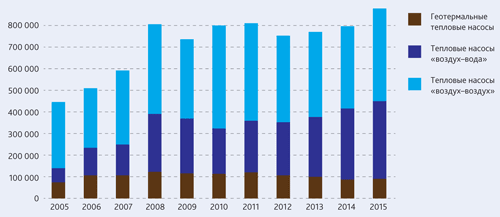

Рисунок 2. Статистика продаж тепловых насосов с указанием долей продаж по типам оборудования: геотермальные тепловые насосы; тепловые насосы «воздух–вода»; тепловые насосы «воздух–воздух» |
На рис. 2 представлена статистика продаж теплонасосного оборудования в 2005–2015 гг., с разбивкой по типам оборудования. Наглядно виден рост продаж воздушных тепловых насосов. И если сравнить 2005 и 2015 гг., то видно, что продажи геотермальных тепловых насосов (источником низкопотенциальной тепловой энергии является преимущественно грунт, также возможно использование поверхностных и грунтовых вод) остаются примерно на одном уровне, в продажах тепловых насосов «воздух–воздух» наблюдается рост порядка 25 %, у тепловых насосов «воздух–вода», рост самый ощутимый – примерно в 6–7 раз.

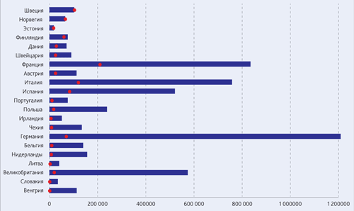

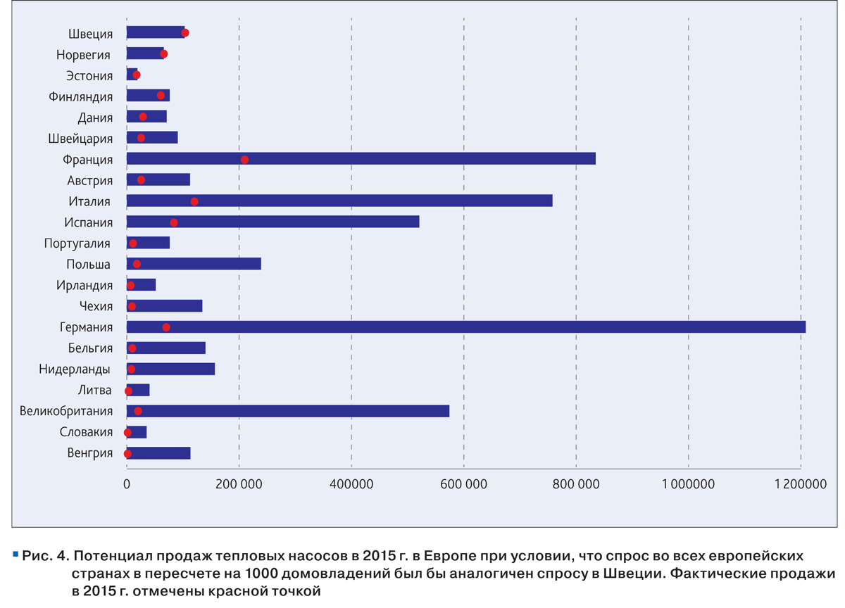

Анализируя потенциал продаж (рис. 4), EHPA прогнозирует, что если европейские национальные рынки продаж достигнут уровня шведского рынка и темпы роста не уменьшатся, то в сравнительно небольшой срок количество тепловых насосов в Европе может вырасти до 60 млн. Этого достаточно, чтобы заменить российский газ, используемый на нужды отопления.
