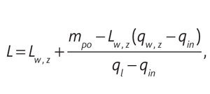

В то время как по Приложению И мы имеем «…б) по массе выделяющихся вредных или взрывоопасных веществ:
Эффективность вентиляции  E<sub>v</sub> вычисляется по формуле  (И.2)
где qw, z, ql – концентрация вредного или взрывоопасного вещества в воздухе, удаляемом из обслуживаемой или рабочей зоны помещения и за их пределами, мг/м3…».
Таким образом, вводя коэффициент эффективности воздухораспределения, авторы уравнивают методики.

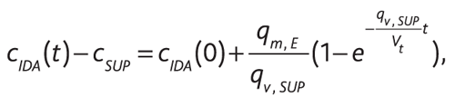

Стоит отметить, что в оригинале EN 13779 [9] для расчета по СО2 есть отдельная формула, адаптированная для системы вентиляции по потребности и учитывающая переменный уровень выделения СО2. Формула 5 из EN 13779 [9]:
где qv, SUP – расход приточного воздуха, м3/сек;
qm, E – расход вредного вещества, поступающего в воздух помещения, мг/сек;
сIDA (0) – допустимая концентрация вредного вещества в момент времени t = 0, мг/м3;
сIDA (t) – допустимая концентрация вредного вещества в момент времени t, мг/м3;
cSUP – концентрация вредного вещества в приточном воздухе, мг/м3;
Vr – объем воздуха в помещении, м3;
t – время, сек.
