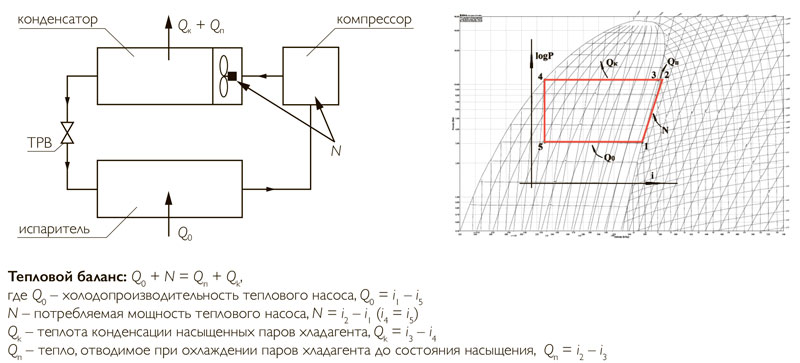

Рассмотрим устройство теплового насоса, тепловой баланс и обратный цикл Карно в диаграмме log P-i. Принципиальная схема паровой компрессионной холодильной машины (теплового насоса), осуществляющей обратный цикл Карно, ее энергетический баланс и изображение цикла в диаграмме log P-i представлены на рис. 1. Этот цикл и принципиальная схема практически одинаковы для всех видов торгового холодильного оборудования, домашних холодильников, кондиционерных сплит-систем, многозональных систем кондиционирования, льдогенераторов, систем охлаждения искусственных катков, морозильников, распределительных холодильников и т. п.
Одним из главных достоинств тепловых насосов являются высокие значения коэффициента совершенства СОР, равного отношению полученного из воздуха тепла (мощности обогрева) к потребляемой мощности. При положительных температурах наружного воздуха в отопительном периоде значения СОР для серийно выпускаемых тепловых насосов лежат в диапазоне от 2 до 7. Тепловые насосы нашли широкое применение для отопления домов в районах с мягким климатом за счет тепловой энергии окружающего наружного воздуха, внося тем самым весомый вклад в повышение энергоэффективности зданий и в снижение экологической нагрузки.
Серьезным препятствием для широкого применения тепловых насосов для отопления при низких температурах наружного воздуха является то обстоятельство, что запуск и работа компрессора (он находится в наружном блоке) при низких температурах наружного воздуха приводит к быстрому износу компрессора и выходу его из строя.

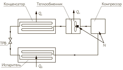

Предлагаем устройство тепловой защиты теплого пола, которая позволяет отказаться от традиционных источников тепла для теплого пола, снизить тепловые потери через пол и тем самым уменьшить негативное влияние тепло-потерь на мерзлый грунт, при этом существенно сократить энергозатраты на отопление здания.
Активная теплозащита теплого пола с применением тепловых насосов
Технология активной тепловой защиты (АТЗ) стен и покрытий зданий благодаря энергосберегающей системе отопления и кондиционирования (ЭСОК) с применением тепловых насосов описана в [1–3]. Одной из отличительных черт технологии ЭСОК является работа компрессора теплового насоса внутри помещения при температурах 15–20 °С, что гарантирует благоприятные условия эксплуатации компрессора при любых погодных условиях.
В данном случае устройство тепловой защиты теплого пола заключается в том, что теплоизолирующий слой теплого пола размещают между конденсатором (расположенным сверху, под чистым полом, на теплоизоляционном слое) и испарителем (расположенным снизу, под теплоизоляцией, на основании пола) (рис. 2).
Активная теплозащита теплого пола предназначена для достижения следующих целей:
• отопление теплого пола теплотой конденсации насыщенных паров хладагента;
• равномерное распределение температуры по всей поверхности пола;
• возврат в здание теплового потока, прошедшего сквозь теплоизоляцию пола;
• охлаждение горячих паров хладагента, выходящих из компрессора, до температуры, близкой к температуре конденсации, но не превышающей допустимую по величине температуру теплоносителя теплого пола (26 °С).
В предлагаемой схеме теплового насоса (рис. 2) в отличие от схемы, представленной на рис. 1, конденсатор заменен двумя самостоятельными теплообменными аппаратами: теплообменником предварительного охлаждения паров хладагента и собственно конденсатором. Диаграмма log P-i (рис. 1) показывает, насколько теплопроизводительность теплообменника Qп меньше теплопроизводительности конденсатора Qк. Но теплообменник предварительного охлаждения необходим, поскольку температура горячих паров хладагента на выходе из компрессора порой превышает 100 °С. В качестве теплообменника предварительного охлаждения может быть использован (причем с большим запасом) штатный конденсатор компрессорно-конденсаторного блока, выпускаемого серийно.
Принципиальная схема, цикл и тепловой баланс теплового насоса
А вот конденсатор и испаритель теплового насоса изготавливают в виде листотрубных теплообменных аппаратов, диаметр медных труб и площадь теплопередающих поверхностей которых подбираются с учетом согласования технических характеристик компрессорного блока и требований по отоплению теплого пола.
Принципиальная схема теплового насоса АТЗ теплого пола
