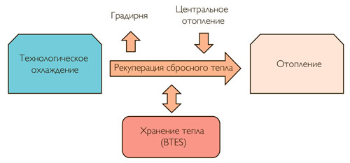

В  2010 году в городе Эммабуда (Швеция) компания Xylem (ранее известная как Flygt) ввела в эксплуатацию систему аккумулирования сбросного тепла – высокотемпературное скважинное хранилище тепловой энергии (High Temperature Borehole Thermal Energy Storage, HT-BTES), предназначенное для утилизации излишков теплоты, образующихся в летнее время. Хранилище было рассчитано на закачку 3,6 ГВт•ч сбросного тепла с последующим отбором в зимний период около 2,2 ГВт•ч тепловой энергии для нужд отопления. Рабочая температура в хранилище согласно расчету должна составлять от 60 до 40 °С. Цель системы BTES – существенно снизить количество тепловой энергии, закупаемой из системы центрального отопления (рис. 1).
Схема рекуперации и хранения тепловой энергии с тепловым аккумулятором (BTES)
В первый год эксплуатации выяснилось, что закачиваемого в хранилище количества сбросного тепла от высокотемпературных источников было недостаточно, поэтому был реализован ряд мер, направленных на рекуперацию низкопотенциального сбросного тепла, например от системы вентиляции, которая работает на охлаждение рабочих мест. Эти меры позволили постоянно увеличивать количество утилизируемой тепловой энергии для аккумулирования и последующего использования. Заявленная емкость хранилища была практически достигнута в 2014 году. К этому времени в хранилище было закачано около 10 ГВт•ч теплоты, что привело к повышению температуры чуть более 40 °С.
В течение следующих трех лет температура в системе стабильно держалась на отметке 45 °С, несмотря на то, что доступность сбросного тепла оставалась высокой. Причина заключалась в том, что значительная часть аккумулированного тепла «расползалась в стороны», что, в свою очередь, увеличивало потери при хранении. Таким образом, температура в хранилище не смогла подняться настолько высоко, чтобы сбросное тепло можно было использовать для отопления напрямую (без подогрева). В результате с 2015 по 2017 год было отобрано только около 10 % от накопленного тепла. Чтобы не ликвидировать данное хранилище, необходимо было повысить производительность системы отбора тепла. Выходом стало использование теплонасосной системы.

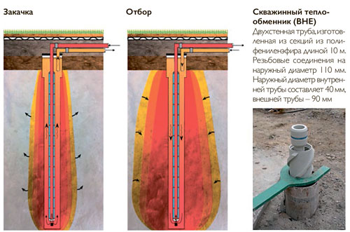

Конструкция скважинного хранилища

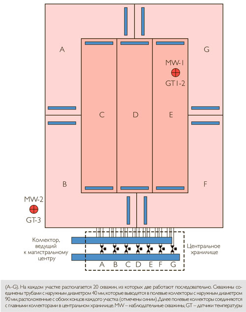

Хранилище сбросного тепла, построенное зимой 2009–2010 годов, расположено в поле рядом с промышленным объектом (литейное производство) и занимает прямоугольный участок длиной 60 м и шириной 40 м. Хранилище состоит из 140 скважин глубиной 150 м с межосевым расстоянием 4 м. Скважинное поле разделено на семь секций (рис. 3, A–G) по 20 скважин в каждом.
Скважинные теплообменники коаксиального типа выполнены из секций двойных труб с теплоизоляцией между ними, длина которых 10 м. Одно из преимуществ теплообменника данного типа заключается в том, что в нем возможен двунаправленный поток. Таким образом, в нижней части хранилища всегда поддерживается наибольшая температура хранения. Еще одно преимущество заключается в том, что сопротивление теплопередаче значительно ниже, чем в традиционной U-образной трубе. В последнем варианте теплопроводность обычно составляла около 0,08 К (Вт/м). Измеренная теплопроводность коаксиального теплообменника составила 0,02 К (Вт/м), то есть эффективность повышена четырехкратно.
Предполагается, что наибольшая температура сохраняется в трех внутренних секциях хранилища, а четыре наружные секции выполняют функцию буферной зоны, температура в которых несколько ниже, чем в центре. Такая схема позволяет регулировать температуру при отборе тепла в соответствии с потребностью. Для этого на сборочных трубах в центре хранилища устанавливаются управляющие клапаны (рис. 2).
Система с коаксиальным скважинным теплообменником с функцией двойного потока

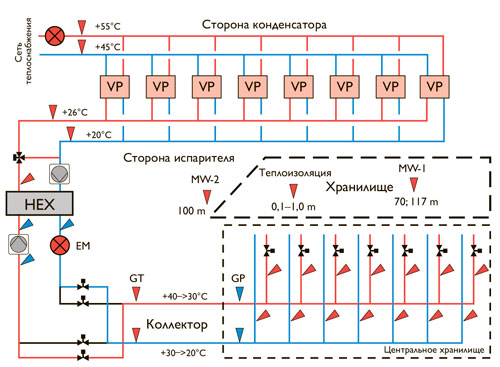

Теплонасосная система
Несколько лет потребовалось на принятие и реализацию решения установить теплонасосную систему (ТНС), которую в результате ввели в эксплуатацию в сентябре 2018 года. ТНС включает в себя 8 подключенных параллельно тепловых насосов Nibe F1345-60. Испаритель подключен к подающим и обратным трубопроводам хранилища, а конденсатор – к внутренней сети отопления (рис. 4). Высокая температура со стороны испарителя позволяет системе работать с производительностью, значительно превышающей номинальную, в данный момент – до 800 кВт. Тепловые насосы совместно с прямой рециркуляцией могут снижать потребность в тепле до температуры наружного воздуха около –5 °С. При более низких температурах наружного воздуха сгладить пиковые нагрузки помогает система центрального теплоснабжения.

Горизонтальная трубопроводная система хранилища погружена в грунт: над ней слой песка около 30 см, выше идет слой изоляционного пеностекла – 40 см, а затем почвенный слой – около 30 см. Теплоизоляционную способность отслеживают датчики температуры, расположенные под слоем пеностекла и над ним, а также в верхней части почвенного слоя. Для измерения температуры в хранилище предусмотрены две контролирующие скважины (MW): одна находится внутри хранилища, а вторая – в нескольких метрах за его пределами. В них установлены датчики температуры (рис. 3, GT1-3). Кроме того, ведется мониторинг температуры теплоносителя, подаваемого в каждую секцию и отбираемого из нее, а также давления в двух сборочных трубах в центральном хранилище.
Рисунок 3.
Из главного технического центра, расположенного на расстоянии 200 м от хранилища, теплоноситель перекачивается через коллектор циркуляционным насосом с частотно-регулируемым приводом, рассчитанным на максимальный расход 21 л/с (3 л/с на секцию). Тепло подается в хранилище или отбирается из него с помощью тепло-обменника HEX, вторичная сторона которого подключена к собственной сети теплоснабжения компании Xylem. В системе установлены датчики измерения температуры, расхода и давления в режиме реального времени (рис. 4). Кроме того, с каждой стороны теплообменника (HEX) фиксируется величина потребляемой тепловым насосом и циркуляционными насосами электроэнергии для расчета сезонной характеристики энергоэффективности (SPF) системы.
Упрощенная схема отбора тепла с датчиками для измерения количества энергии (EM), давления в системе (GP) и температуры (GT). Кроме того, измеряется электропотребление тепловых насосов и циркуляционных насосов
Рисунок 4.

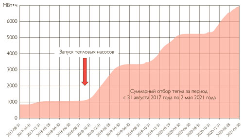

Результаты эксплуатации
Энергоэффективность хранилища контролируется в рамках международного исследовательского проекта IEA HPT Annex 521. К настоящему времени доступны эксплуатационные данные за три полных отопительных периода работы с тепловыми насосами (рис. 5), из которых видно, что отбор из хранилища аккумулированного тепла с конца 2018 года резко увеличился. В результате к концу отопительного периода температура в хранилище постепенно снижается – почти до 25 °С. Это приводит к уменьшению градиента температур между центральной частью хранилища и его периметром, а значит, практически не происходит боковых утечек тепла (рис. 6). Снижение температуры в хранилище, рассчитанном на график теплоснабжения 40/20 °С, дает и другие преимущества, из которых наиболее значимы следующие:
• Значительно повысилась производительность системы хранилища по охлаждению в летнее время, что, в свою очередь, позволяет аккумулировать больше тепла с меньшими затратами на работу градирни.
• Снижены потери тепла благодаря уменьшению боковых утечек аккумулированной тепловой энергии.
• Тепловые насосы для рекуперации низкопотенциального сбросного тепла могут работать с меньшей температурой конденсации и, как следствие, более высоким КПД.
• Снижен риск технических проблем в контуре теплоносителя хранилища, что означает меньший риск кавитации циркуляционного насоса, дегазации теплоносителя и засорения труб и теплообменника.
Суммарный отбор тепла из хранилища за последние пять лет
Рисунок 5.
