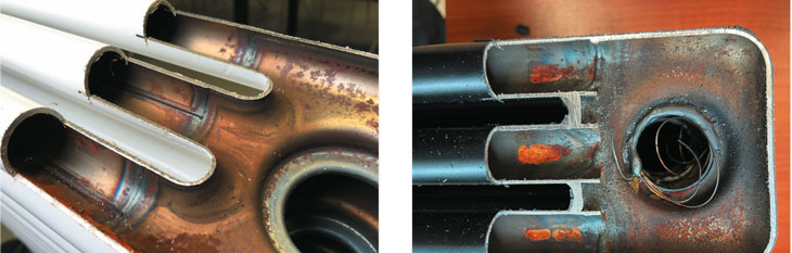

В последние годы именно к ним было приковано наибольшее внимание. Многие компании декларируют производство трубчатых радиаторов в России, но, если поискать предприятия полного цикла, то реально можно назвать одно. В остальных случаях комплектующие доставляются из Китая, вертикальные трубы местные, сварка – полуавтомат с заметным швом на видимой части прибора.
Мы закупили ряд таких радиаторов, провели полный анализ – от рентгенографии до металлографии – и обнаружили очень низкое качество стали в заготовках головных частей. При толщине стенки около 1,6 мм это означает, мягко говоря, ограниченный срок службы – буквально несколько лет. При этом визуально покупатель в магазине не отличит два прибора различного качества, а вот разницу в цене – заметит.
