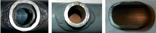

Но существует проблема, которую, к сожалению, невозможно учесть при расчетах, – это технология изготовления узла обвязки отопительного прибора. При изготовлении данного узла, особенно на объекте, очень часто допускаются ошибки, существенно влияющие на фактическое значение коэффициента затекания. Примеры таких ошибок представлены на рис. 1. Чаще всего это наличие наплывов сварочных материалов, заусенцев, несовпадение отверстий. Кроме того, нередко монтажник выбирает более удобный для него вариант соединения замыкающего участка с горизонтальными элементами обвязки. Например, отверстия в горизонтальных трубах прожигаются при помощи электрода. Следует также учесть, что часто происходит замена запроектированной запорно-регулирующей арматуры на арматуру с другими характеристиками.
Примеры ошибок при изготовлении замыкающих участков

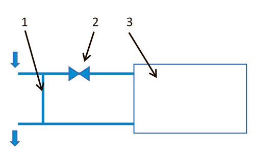

С целью определения влияния различных факторов был проведен ряд экспериментов, в рамках которых исследовалась наиболее распространенная схема узла обвязки отопительного прибора, состоящая из смещенного замыкающего узла, терморегулятора и отопительного прибора (рис. 2). Подача теплоносителя сверху, в качестве отопительного прибора рассматривались биметаллический секционный радиатор и стальной конвектор типа КСК.
Узел обвязки отопительного прибора
Узел обвязки отопительного прибора: 1 – замыкающий участок, 2 – терморегулятор, 3 – отопительный прибор

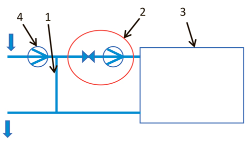

Испытательный стенд состоял из отопительного прибора, узла обвязки, расходомеров и балансировочного вентиля (рис. 3).
Вместо терморегулятора установлена сборка, состоящая из балансировочного вентиля и расходомера. Гидравлические характеристики этой сборки были предварительно определены для всех позиций настроек балансировочного вентиля на гидравлическом стенде. Таким образом имитировалась пропускная способность терморегулятора.
Схема испытательного стенда
Рисунок 3.
Схема испытательного стенда: 1 – замыкающий участок, 2 – сборка (балансировочный вентиль + расходомер), 3 – отопительный прибор, 4 – расходомер
Коэффициент затекания определялся как отношение показаний расходомера на входе в отопительный прибор к показаниям расходомера (поз. 4 на рис. 3). Расход воды на входе в стенд поддерживался постоянным для всех экспериментов: 0,1 кг/с.

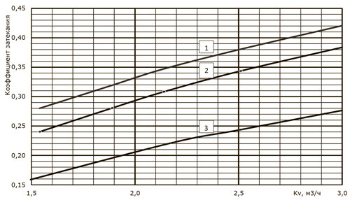

В качестве замыкающего участка рассматривались следующие варианты (рис. 4):
  • труба ВГП DN 15, как в России принято, приваренная внакладку к горизонтальным трубам подводок, в которых просверлены отверстия диаметром 13 мм;
  • труба 18 × 1,8 мм, вваренная внутрь отверстий в горизонтальных трубах подводок;
  • труба ВГП DN 15, приваренная внакладку к горизонтальным трубам подводок, в которых вырублены овальные отверстия 17,2 × 12,7 мм.
Горизонтальные трубы выполнены из ВГП-труб DN 20. Монтаж узла обвязки проведен в заводских условиях.
Варианты изготовления замыкающих участков конвекторов КСК
Рисунок 4.
Графические зависимости коэффициента затекания от пропускной способности терморегулятора представлены на рис. 5.
Графические зависимости для конвектора типа КСК
Рисунок 5.
Графические зависимости для конвектора типа КСК: график 1 – труба ВГП DN 15, приваренная внакладку к горизонталь- ным трубам, в которых просверлены отверстия диаметром 13 мм; график 2 – труба 18 × 1,8 мм, вваренная внутрь отверстий в горизонтальных трубах; график 3 – труба ВГП DN 15, приваренная внакладку к горизонтальным трубам, в которых вырублены овальные отверстия 17,2 × 12,7 мм

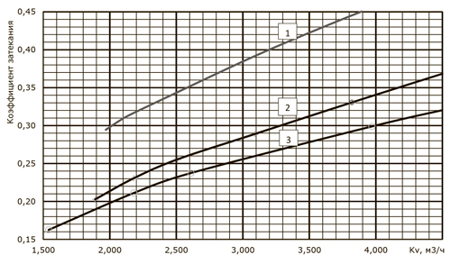

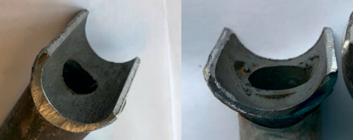

В качестве замыкающего участка рассматривались следующие варианты (рис. 6):
  • труба ВГП DN 20, приваренная внакладку к горизонтальным трубам подводок, в которых просверлены отверстия диаметрами 13 и 15 мм;
  • труба ВГП DN 15, вваренная в отверстия в горизонтальных трубах подводок с минимальным перекрытием прохода в них.
Варианты изготовления замыкающих участков биметаллического радиатора
Рисунок 6.
Графические зависимости коэффициента затекания от пропускной способности терморегулятора представлены на рис. 7.
Графические зависимости для биметаллического радиатора
Рисунок 7.
Графические зависимости для биметаллического радиатора: график 1 – труба ВГП DN 20, приваренная внакладку к горизонтальным трубам, в которых просверлены отверстия диаметром 13 мм; график 2 – труба ВГП DN 20, приваренная внакладку к горизонтальным трубам, в которых просверлены отверстия диаметром 15 мм; график 3 – труба ВГП DN 15, вваренная в отверстия в горизонтальных трубах
