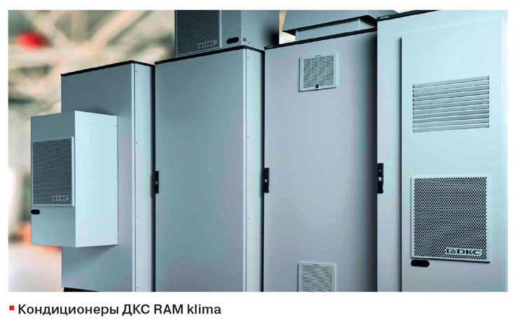

Тепловыделение оборудования внутри шкафа – величина расчетная. А вот условия, в которых этот шкаф стоит, зачастую становятся сюрпризом. Цех с агрессивной средой, улица с морозом в –45 °C или помещение с пылью – нестандартные условия требуют индивидуальных решений.
Линейка промышленных кондиционеров ДКС RAM klima покрывает не только типовые, но и сложные сценарии. Как не запутаться в разнообразии выбора и подобрать идеально подходящий кондиционер? Поможет простой алгоритм.

А. Шкаф установлен в помещении (цех, серверная):
      - условия: относительно чистая атмосфера, температура от +20 до +55 °C;

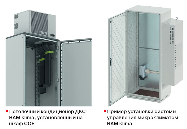

      - решение: навесные (серия R5KLM) или потолочные (серия R5KLM...RT) кондиционеры:
  • мощность: от 300 до 6000 Вт;
  • корпус: сталь с покрытием (RAL 7035) или нержавеющая сталь AISI 304/316 для агрессивных сред;
  • ключевая особенность: сохранение степени защиты шкафа на уровне IP54. Встроенный испаритель конденсата (дренаж не нужен). Интерфейс RS-485 для мониторинга.

  • испарение конденсата: все модели, предназначенные для установки внутри помещений, имеют функцию автоматического испарения. Это убирает необходимость в дренаже – главную головную боль монтажников.
