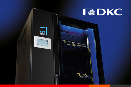

Задачу организации локальных IT-инфраструктур решают системы, например, типа мини-ЦОД “NetOne” производства АО ДКС.
Что нужно для размещения IT-оборудования? Правильно, нужно юнитовое пространство в 19-дюймовой стойке или шкафу. И такой шкаф надо разместить в отдельном помещении, имеющем ограниченный доступ. А что делать, если такого помещения нет?
Установленное в IT-шкафу оборудование нужно охлаждать. Т.е. необходимо позаботиться о системе кондиционирования воздуха именно для IT-нужд. Хорошо, если эта задача решается силами IT-специалистов, а не АХО, работники которого зачастую для IT-оборудования приобретают бытовые кондиционеры, которые не способны работать 24/7, как правило.
Для обеспечения бесперебойной работы требуется и бесперебойное электропитание, и обеспечение автономной работы IT-оборудования центра сети хотя бы в течение 10-15 минут.
Построенной инфраструктурой необходимо управлять. Т.е. нужна система мониторинга и удаленного администрирования.
И наконец необходимо обеспечить защиту от возгораний и распространения пожара. В соответствии с действующими нормами требуется построить автоматическую систему газового пожаротушения, в задачу которой входит обнаружение и предотвращение возгорания внутри помещения, где расположено IT-оборудование.

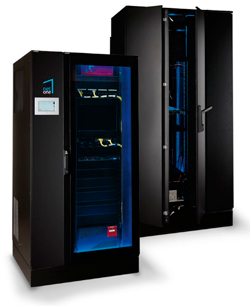

Мини-ЦОД “NetOne” объединил в себе все 5 инженерных систем. Это 42-юниттвый шкаф шириной 800 и глубиной 1000 мм, встроенный кондиционер, не занимающий полезные юниты и направляющий воздушный поток горизонтально. В состав “NetOne” включены ИБП мощностью 5, 10 или 12 кВА, работающий по технологии двойного преобразования, и обеспечивающий до 10 минут автономной работы. Система мониторинга и удаленного администрирования контролирует и управляет работой всех инженерных инфраструктурных систем мини-ЦОД. Постоянно измеряются температура воздуха на выходе и входе кондиционера, состояние и статус ИБП и его батарей, состояние системы пожаротушения.
Встроенная система пожаротушения R-Line российского производства использует газовое огнетушащее вещество Novec 1230 TM производства фирмы 3M. Это вещество совершенно безопасно для человека и электронного оборудования, обладает исключительными свойствами ингибирования пламени, предназначено для тушения пожаров классов А, В и С.
Компактные размеры мини-ЦОД (2100 х 1100 х 1000 мм) позволяют его разместить в любом помещении лишь бы это помещение имело вентиляцию или была возможность подключить кондиционеры мини-ЦОД к вентиляционной системе здания.
В настоящее время подобные системы так же используются для размещения в них аппаратуры управления технологическим оборудованием. Степень защиты IP54/IP55 позволяет разместить мини-ЦОД непосредственно вблизи станков или технологических линий, что востребовано на многих предприятиях России.
