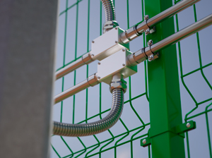

Пример монтажа металлорукава из оцинкованной стали с жесткими стальными трубами

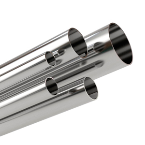

  • Труба из нержавеющей стали AISI 304;
  • Труба из нержавеющей стали AISI 316;

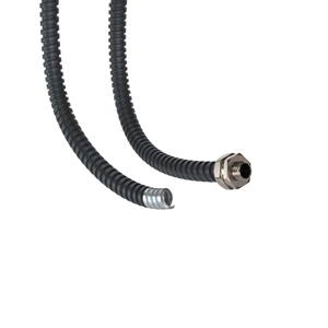

  • Металлорукав из оцинкованной стали;
  • Металлорукав в герметичной ПВХ-оболочке;
  • Металлорукав в гладкой ПВХ-оболочке;
  • Металлорукав в герметичной ПВХ-оболочке и оплетке из оцинкованной стали;
  • Металлорукав в гладкой EVA-оболочке;
  • Металлорукав в гладкой EVA-оболочке и оплетке из нержавеющей стали AISI 304;
  • Металлорукав в гладкой полиуретановой оболочке;
  • Металлорукав в герметичной полиуретановой оболочке.
