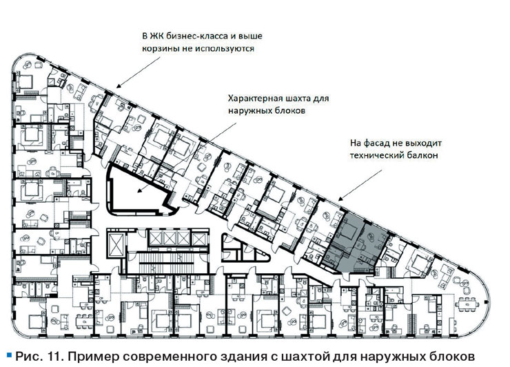

Чек-лист № 3. Жилой комплекс с шахтой для наружных блоков в ядре здания
Чтобы освободить фасады от технических балконов и тем более от корзин, в некоторых жилых комплексах применяется смелое и нестандартное решение.
Нам попадались два официальных названия:
  • «шахта, размещаемая во внутреннем объеме здания для наружных блоков систем кондиционирования воздуха»;
  • «наружная шахта здания».

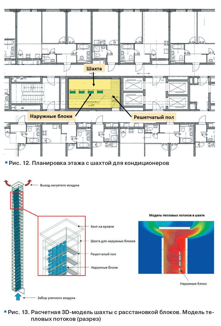

В центре здания организовывается крупная, проходящая сквозь все этажи, шахта, в которой на решетчатом полу каждого этажа размещаются наружные блоки. Уличный прохладный воздух поступает в шахту через огромную решетку на уровне 1–2 этажа, а нагретый (от работы наружных блоков) – выходит на кровле. Обычно шахта накрывается большим зонтом.
 Этот оригинальный, но редкий вариант размещения блоков требует внимания и анализа. На рынке отношение к этому решению неоднозначное, в некоторых ЖК отзывы о нем отрицательные, в других – позитивные.
В отличие от обычных технических балконов вариант с шахтой требует от разработчиков проекта более тщательных инженерных расчетов – ведь наружные блоки будут работать в сложных и менее предсказуемых условиях.
Поэтому без тщательного математического моделирования трудно оценить работоспособность этого решения, но несколько шагов чек-листа все же пройти стоит.

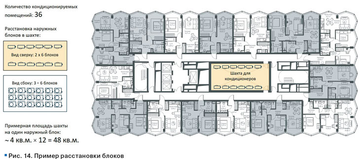

Шаг 1. Определите размеры шахты и ее заполненность кондиционерами
Получив от застройщика план этажа:
  • определите габариты шахты;
  • подсчитайте количество кондиционируемых помещений. Примите, что для каждого из них в шахте устанавливается один наружный блок;
  • «расставьте» наружные блоки в шахте при условии, что они будут стоять в три «слоя».
Шаг 2. Проанализируйте размеры шахты
Посчитайте минимальную площадь шахты при условии, что на один наружный блок должно приходиться около 4–5 м2 пола.
Это значение чрезвычайно примерное, ведь размер шахты зависит и от этажности здания, и от формы шахты, ее конструктивного исполнения, температуры на улице и множества других факторов. Но базовое значение необходимо, чтобы хотя бы иметь возможность оценки в самом первом приближении, достаточен ли размер шахты или нет.
К примеру, если на один блок будет приходиться всего 1,5 м2 площади шахты, то высока вероятность, что кондиционеры работать не будут.

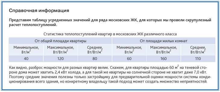

  5. Какая мощность охлаждения выделена на вашу квартиру? До сих пор по рынку ходит «стандартная» цифра мощности – 100 Вт/м2. Насколько она легко запоминается, настолько же может быть далекой от реальности. Ведь сразу возникает множество вопросов. Это значение принято от общей площади квартиры или только от кондиционируемой (без учета коридоров, санузлов, постирочной, гардероба и т. п.)? Учитываются ли в ней «окна в пол»? А то, что они выходят на солнечную сторону? Принимается ли во внимание тепло, которое вносит в квартиру приточная вентиляция?
  6. Настоятельно рекомендуем провести расчеты (самостоятельно или привлекая специалистов) теплопоступлений конкретной квартиры с учетом всех факторов и потом сравнить полученное значение с мощностью, которую может предоставить застройщик. Поверьте, расчетные ошибки – самые серьезные и сложно исправимые.
