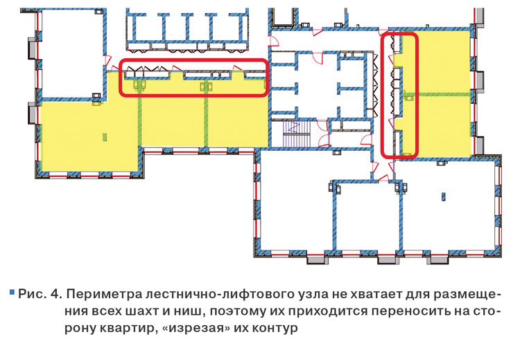

Постановка проблемы: нехватка периметра лестнично-лифтового узла
В среднем через жилой этаж проходят от 30 до 50 инженерных шахт, общая площадь которых составляет 3,5–3,8 % от площади этажа.

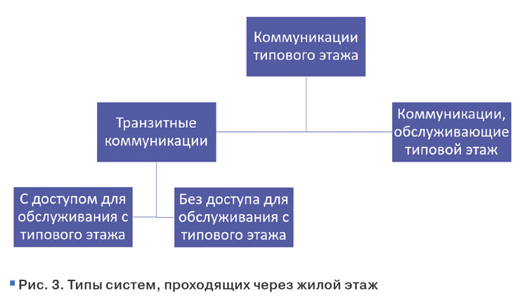

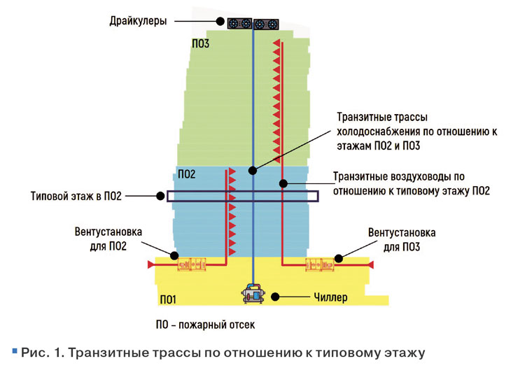

Около трети шахт являются транзитными, т. е. они заполнены коммуникациями, которые не обслуживают сам жилой этаж, а проходят его насквозь без каких-либо ответвлений.
К примеру, если надземная часть здания разделена на два пожарных отсека, то все трассы, обслуживающие верхний пожарный отсек, будут являться транзитными по отношению к нижнему отсеку. Если на кровле размещаются драйкулеры, то трубопроводы холодоснабжения, идущие к ним от чиллера в подземной части, станут транзитными для всех жилых этажей.

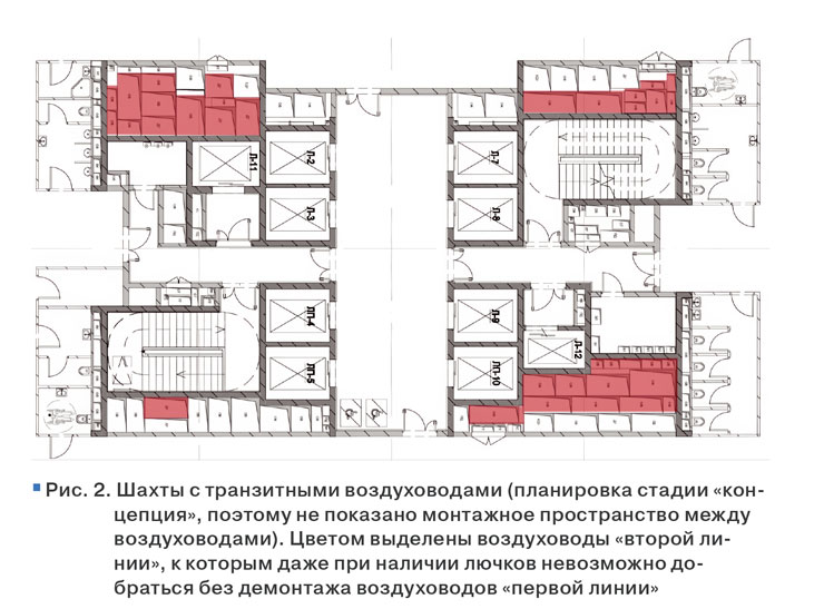

Изучая планировки множества современных зданий, можно обнаружить огромные шахты, до отказа заполненные коммуникациями, к которым совершенно невозможно добраться. Шахты глухие – без всяких люков доступа с этажа, а многослойность укладки коммуникаций не позволяет обслужить одни без демонтажа других.
Допускается ли такое решение? Да, но лишь для узкого спектра систем.
Ко всем системам, которые обслуживают типовой этаж, должен быть полный и беспрепятственный доступ, причем из мест общего пользования (МОП), а не из квартир. Поэтому шахты таких систем обычно прокладываются вдоль коридоров и оснащаются лючками или дверями доступа.
А вот транзитные системы могут быть как обслуживаемыми, так и необслуживаемыми, т. е. с доступом на типовом жилом этаже или без него.
Вряд ли кому-то в голову придет мысль на десятки лет замуровать в шахтах напорные трубопроводы с арматурой и разъемными соединениями, шинопроводы, кабели электроснабжения или систем безопасности. Впрочем, и канализационные стояки никто не захотел бы оставлять без присмотра надолго.
Могут не иметь доступа для обслуживания только воздуховоды транзитных систем – при условии, что на участках скрытого монтажа нет оборудования, арматуры или подобных элементов. Предполагается, что при соблюдении правил монтажа и использовании добротных материалов воздуховоды простоят без ремонта или замены до следующего капитального ремонта здания.
В эту группу можно включить вытяжные воздуховоды общеобменной вентиляции подземной автостоянки, технических помещений и арендной зоны, короба дымоудаления подземной части и первых этажей, а также транзитные воздуховоды приточных систем нижней зоны.

Большие необслуживаемые шахты часто становятся спасательной шлюпкой для проекта. Одним из признаков высокой квалификации проектной команды являются чистые планировки квартир – без изломанных линий и странных ниш, создаваемых шахтами инженерных систем. В идеале контуры квартир должны быть простыми и прямыми, оставляя собственнику и дизайнеру полную свободу для реализации их замыслов, а не заставляя подстраиваться под «сложный рельеф» квартиры.
Этого можно добиться, если шахты располагаются по периметру лестнично-лифтового узла (ЛЛУ), не заходя в зону размещения квартир. К сожалению, сделать это удается далеко не всегда, поскольку периметра ЛЛУ физически не хватит.
Поскольку в ядре волей-неволей возникают глубокие пространства, которые непригодны для размещения помещений, их можно заполнить необслуживаемыми воздуховодами. Что и позволяет частично разгрузить от шахт зоны вдоль квартир и не допустить возникновения неиспользуемых мест на этаже.

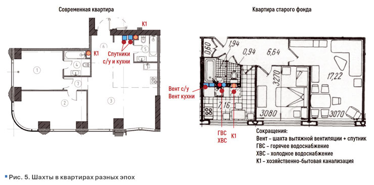

Давайте сравним планировки двух квартир – современного ЖК и дома из старого фонда.
Обратите внимание на шахты: в первом варианте их мало – лишь два стояка канализации, по одному в каждом санузле, и два спутника для схемы вентиляции с общим воздуховодом, требуемые по последним изменениям в СП 60.
В старой квартире их намного больше: шахта канализационного стояка в санузле, шахта для трубопроводов водоснабжения, шахта вытяжной вентиляции кухни + спутник, шахта вытяжной вентиляции санузла + спутник.

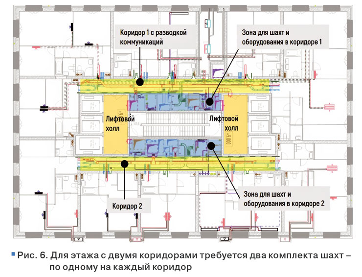

Правило 1. Полный комплект шахт в каждом коридоре.
Зачастую на этаже размещается более одного коридора, тогда в каждом из них должен быть собственный набор шахт и ниш, обслуживающих квартиры, коридоры и МОП.
Набор таков:
- шахты дымоудаления из коридора и компенсации воздуха;
- шахты приточной и вытяжной вентиляции квартир, коридора и МОП этажа;
- шахты трубопроводов центрального кондиционирования квартир и МОП этажа;
- ниши для коллекторов отопления и водоснабжения, шахты для их стояков;
- ниши для пожарных кранов и шахты для стояков противопожарного водопровода;
- шахты для стояков системы спринклерного пожаротушения;
- шахты и ниши электроснабжения этажа;
- шахты и ниши сетей связи, систем безопасности, систем пожарной сигнализации и пожарной автоматики, а также систем автоматизации, обслуживающих этаж.
К этому списку должны быть добавлены шахты других систем, которые устанавливаются вне зависимости от количества коридоров. Это транзитные шахты всех видов, шахты подпора в пожаробезопасные зоны и тамбур-шлюзы, стояки ливневой и дренажной канализации.
Использование нескольких одинаковых комплектов шахт выглядит избыточным решением, ведь без этого можно было бы увеличить полезную площадь этажа и меньше затрагивать планировки квартир.

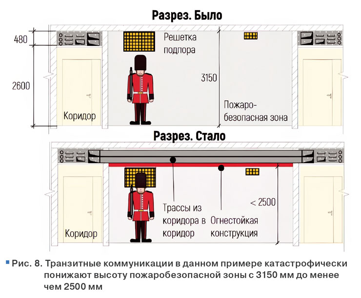

Однако есть фактор, который перечеркивает все перечисленные преимущества, и это – высота до низа инженерных коммуникаций.
Представим, что шахты вентиляции квартир располагаются только в одном коридоре, следовательно, горизонтальные воздуховоды от шахты должны дойти до квартир и второго коридора, пересекая лифтовой холл, пожаробезопасную зону (ПБЗ) или тамбур-шлюз.

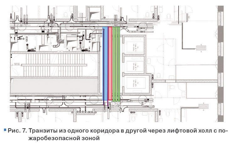

По тем же причинам к воздуховодам должны присоединиться лотки с кабелями электроснабжения, сетей связи и безопасности, трубопроводы пожаротушения, кондиционирования и т. д.
Все эти коммуникации, проходящие транзитом через лифтовой холл, тамбур-шлюз или ПБЗ, должны быть зашиты в глухие строительные конструкции с пределом огнестойкости не ниже, чем у стен пересекаемых помещений.
Эти транзиты приведут к такому понижению уровня подвесного потолка в помещениях, что потребуется увеличивать высоту этажей и в конечном итоге всего здания. Не исключено, что придется пожертвовать 1–2 этажами. Это один из примеров, как изменение лишь расположения нескольких инженерных шахт может радикально повлиять на здание в целом.

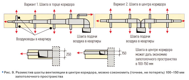

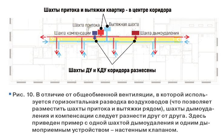

Правило 2. Шахты притока и вытяжки в квартиры – в центре коридора.
Считаем, что в рассматриваемом ЖК применяется схема вентиляции квартир со сборным воздуховодом. Такое решение набрало популярность у девелоперов (а значит, нравится им это или нет, и у проектировщиков) из-за очевидных преимуществ – меньшие потери полезных площадей на шахты, более аккуратные планировки квартир, меньшая загруженность кровли оголовками шахт.
Сборную шахту вытяжной (или шахту приточной) вентиляции квартир не следует размещать в конце коридора, поскольку в этом случае из нее будет выходить один воздуховод максимального сечения, слишком занижая уровень подвесного потолка в коридоре.
Если же шахту разместить в центре коридора, то, расходясь сразу в обе стороны, горизонтальные воздуховоды займут заметно меньше места под потолком. В зависимости от количества и размеров квартир, экономия запотолочного пространства может составить от 100 до 150 мм.
Напомним лишний раз, что в каждом коридоре должны быть размещены обе шахты: и для центральной приточной и для общей вытяжной вентиляции.
Правило 3. Шахты дымоудаления и компенсации дымоудаления коридора – разнесены.
Нормативная документация регламентирует только минимальное вертикальное расстояние между решетками дымоудаления и компенсации в коридоре (которое составляет 1,5 м), обходя своим вниманием горизонтальный просвет между ними.
Несмотря на это, чтобы избежать «короткого замыкания» вытяжного и приточного воздуха, мы рекомендуем разносить решетки (шахты) по горизонтали.
