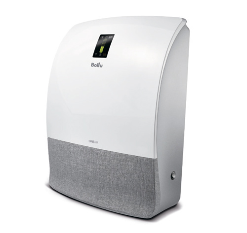

Автономные решения по обеспечению вентиляции для собственников
Автономные решения по вентиляции из-за их в целом большей надежности более предпочтительны, тем более что вентиляция – это фактор здоровья в первую очередь и комфорта во вторую. Более того, любой человек – это собственник: одно дело самому купить дорогое, но обеспечивающее в доме здоровый микроклимат «железо», другое – платить кому-то за неизвестно какое оборудование, его ремонт и якобы обслуживание.
При переходе на поквартирные системы вентиляции (например, приточно-вытяжные установки с рекуператором) общее потребление тепла от сетей теплоснабжения здания на систему подогрева вентиляционного воздуха практически не берется. Общее потребление электроэнергии от сетей здания также не входит в общедомовое потребление. Потребление электроэнергии и предподогрев осуществляются со щитка владельца квартиры.
В автономных квартирных приточно-вытяжных установках (ПВУ) с установленным на воздухозаборе калорифером предподогрева проблем с заморозкой рекуператора, как правило, нет.
Автономная ПВУ квартиры вместе с двух-четырех­трубным фэнкойлом (конвектором) позволяют владельцу создавать систему комфортного поддержания микроклимата и управлять ею по своим ощущениям.
Центральная вентиляция в МКД рассчитана на подачу и удаление расчетного количества воздуха. В этом ее неоспоримый плюс, который может стать недостатком из-за индивидуальных потребностей проживающих.
Совсем другое дело – личная автономная система, владелец которой сам включает и регулирует расход, чувствуя потоки приточного воздуха, и может активно ими управлять. Здесь все понятно и осязаемо.
Посетителям выставок климатического оборудования наверняка удалось познакомиться с этими изделиями, в том числе с индивидуальными бризерами, в составе которых имеется не менее трех фильтров (включая антиаллергенные и НЕРА-фильтры). Данные системы можно смело рекомендовать как достойные решения на данном этапе развития техники. Производителям же надо в первую очередь позаботиться об уменьшении уровня шума при их работе и достижении большей компактности.
Для вентиляции квартиры не нужно устанавливать громоздкие системы, а достаточно суперкомпактной вентиляционной установки или централизованной вытяжки в МКД. Получаемая польза от работы таких систем – гарантируемая доступность вентиляции для каждого потребителя, который заботится о здоровье и благосостоянии своей семьи. Например, Ballu серии ONEAIR с производительностью до 200 м3/ч, климат-контролем до –40 °С и мощной шестиступенчатой системой очистки воздуха. Кстати, включающей в себя особо актуальный в период коронавирусной эпидемии комплект УФ-лампы и генератора холодной плазмы для обеззараживания воздуха. Прибор полностью решает проблему вентиляции в помещениях площадью до 75 м2. Монтаж производится всего за 1 час без каких-либо согласований специальным оборудованием алмазного бурения.

BALLU
