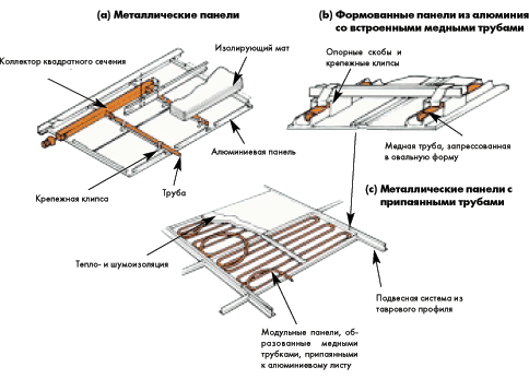

В последние годы было испытано множество систем панельного потолочного охлаждения помещений.
Среди них можно отметить панели со встроенными в перекрытие охлаждающими змеевиками труб, а также разнообразные подвесные панели, в верхней части которых запрессовывались, приваривались или крепились клипсами трубы, по которым пропускалась холодная вода (рис. 1).
Рис. 1
Три способа устройства "охлаждающих" потолков
Один из первых патентов в этой области предусматривал даже прокладку водопровода непосредственно в конструкции потолка.
По сравнению с подвесными панелями преимущество панелей со встроенным холодным змеевиком в том, что их применение дает большую гибкость установки, хотя сами работы объективно более сложные, потому что требуют постоянного контроля качества и отработанной координации действий между участниками проекта (строительно-монтажной организацией и фирмой-установщиком).

Ассоциация ASHRAE определила процедуру расчета "охлаждающих" потолков со встроенным змеевиком и соответствующие данные по излучению. Большая часть "охлаждающих" потолков, установленных в последние тридцать лет, относится к категории подвесных панелей, как правило, алюминиевых.
Иногда такой панели придают свойства звукопоглощения путем укладки в верхней части панели перфорированных шумопоглощающих листов либо монтируя саму панель на некотором расстоянии от потолочного перекрытия и заполняя прослоек звукопоглощающей изоляцией.

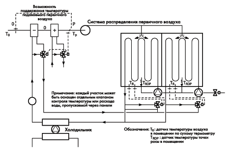

Рис. 2
Схема распределения воды в системе потолочного охлаждения с указанием системы управления и зональной защиты от конденсата
При определении кривой изменения температуры подаваемого первичного воздуха нужно обязательно, чтобы точка росы воздуха помещения не превышала температуру поверхности панелей. Одним из способов гашения колебаний периметральной нагрузки является установка воздухонагревателей (на которые, к примеру, можно подавать тепло, рекуперированное на конденсаторах холодильного оборудования) в воздуховодах первичного воздуха, направляемого на участки с однородным солнечным излучением. Управление такими воздухонагревателями может быть организовано посредством датчиков солнечного излучения.

Проектирование, функционирование и наладка
Хотя температура (по сухому термометру), которую можно обеспечивать, оказывается выше, чем температура, получаемая при традиционных системах, относительная влажность не должна быть выше 45 %, чтобы точка росы оставалась не выше 11-12°С. Это означает, что температура охлажденной воды, пропускаемой через панели, не должна быть ниже, чем 12+1,5=13,5°С. Рабочая разность температуры воды внутри панелей не должна превышать 2-4°С, чтобы сохранять на приемлемом однородном уровне температуру поверхности самих панелей. Принимая при проектировании малые разности температуры, можно компенсировать той же распределительной сетью последующее расширение помещения с ростом нагрузки до 80 % путем простого добавления панелей и повышением до необходимого уровня разности температуры воды (естественно, при условии, что холодильный агрегат имеет достаточный запас мощности).
Скорость прохождения воды через панели должна быть достаточно высокой, чтобы увеличивать до необходимого уровня коэффициент теплообмена, но не создавать шума, чтобы люди в помещении не слышали гула воды. Оптимальной может считаться скорость порядка 0,3-0,6 м/с.
Чтобы обеспечить увязку гидравлических контуров, необходимо широкое применение измерительных датчиков. Использование резьбовых муфт следует ограничить в целях минимизации риска потерь нагрузки. Вместо резьбовых муфт рекомендуется применять сварные соединения. По этой же причине рекомендуется не устанавливать автоматические воздухоотводчики, а протяженные горизонтальные участки трубопроводов обязательно оборудовать всеми возможными средствами компенсации теплового удлинения. Каждый участок должен быть оснащен отдельным змеевиком, работа которого будет регулироваться посредством датчика температуры воздуха в помещении (рис. 2). Скорость срабатывания зависит главным образом от протяженности трубопровода, но в любом случае будет низкой и недостаточной, чтобы эффективно компенсировать резкие колебания нагрузки. Система пропорционального контроля с широким диапазоном может обеспечивать максимальную устойчивость даже при значительных скачках тепловой нагрузки. При использовании двухходовых клапанов при зональной регулировке для эффективной компенсации колебаний мощности необходимо соблюдать некоторые меры предосторожности. Таковой, к примеру, является установка клапанов на байпасе для ограничения статического давления или (даже лучше) использование насосов с регулируемым приводом, управляемым инвертором, который, в свою очередь, активируется регулирующим прессостатом.
Вода, подаваемая на панели, - это вода из воздухоохладителей узла обработки первичного воздуха. По этой причине следует внимательно следить и пропорционально-интегральным образом регулировать ее расход и температуру. В частности, каждое непредусмотренное повышение точки росы воздуха в помещении следует снимать и использовать для изменения температуры воды, подаваемой на панели. Датчики точки росы следует размещать с максимальной осторожностью: если число обслуживаемых помещений невелико, можно, скорей всего, установить один такой датчик там, где предполагается, что относительная влажность будет наиболее высокой, либо один датчик в общем вытяжном канале. В системах, обслуживающих большое число помещений, или когда определить помещение с наибольшей относительной влажностью представляется невозможным, потребуется несколько датчиков, и с помощью селектора сигналов срабатывания возможно управлять регулятором, который будет изменять температуру воды по показаниям датчика, снимающего наивысший на тот момент показатель относительной влажности.
