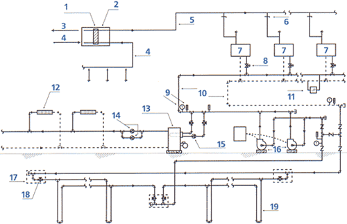

Общее описание установок
Обслуживающие лечебный центр системы машинного оборудования включают теплонасосную установку мощностью 240 тонн (844 кВт), использующую геотермальный источник воды, с водонагревательным котлом, который обеспечивает подачу по ребристым трубам дополнительного тепла по периметру помещений с большими площадями наружных остекленных проемов, например, в бассейн и спортивный зал, основной вестибюль и в помещение для отдыха. Кроме того, в аварийных ситуациях данный котел способен обеспечивать дополнительным теплом водяной контур теплового насоса. На рисунке схематически представлены основные элементы систем машинного оборудования.

Схематическое представление систем машинного оборудования
1 - теплообменник с регенерацией ощущаемого и скрытого тепла, 2 - вентилятор регенерации энергии, 3 - наружный зоздух, 4 - вытяжной воздух, 5 - воздух для вентиляции, 6 - объемный клапан (типовой), 7 - тепло- вой насос, 8 - двухпутевой водораспределитель, 9 - термометр и тепловой датчик (типовой), 10- теплонасос- ный водяной контур, 11 - дифференциальное реле давления, 12 - трубчато-пластинчатая радиаторная систе- ма, располагающаяся по периметру, 13 - котел с погружным подогревателем, 14 - водонагревательные насо- сы, 15 - циркуляционный насос погружного подогревателя, 16 - насосы водяного контура с тепловым насо- сом, 17 - ниша для клапана, 18 - запорный клапан, 19 - теплообменник наземного контура
