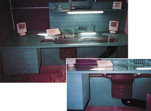

Рисунок.
Наглядный пример рабочего места, оборудованного устройством климат-контроля и диффузорами подачи воздуха. Системы такого типа обеспечивают удовлетворительное индивидуальное регулирование комфорта (Johnson Controls).

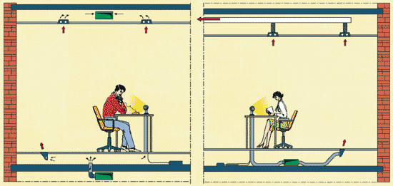

Становится очевидно, что существующие системы комплекса HVAC нуждаются в серьезном улучшении. Вследствие синдрома SBS, который наблюдается во множестве зданий различного типа (по некоторым оценкам ВОЗ - от 25 до 30%), а также заболеваний, связанных со зданием (BRI, Building Related Illness - заболевание, связанное со зданием), снижение производительности и показатели по прогулам (неявкам по болезни) достигают таких значений, которые в некоторых случаях оказываются несовместимыми с современными требованиями эффективности производства.
Функциональные схемы двух систем индивидуального регулирования микроклимата на рабочем месте. Первая предусматривает подачу воздуха в настольный диффузор непосредственно из фальшпола, все пространство которого является воздухораспределительной камерой. Во втором случае воздуховод, проложенный в фальшполу, соединен напрямую с диффузором посредством гибкой подводки. Распределение воздуха общеобменной вентиляцией в помещении обеспечивается через напольные диффузоры. Таким образом, посредством настольных диффузоров осуществляется индивидуальная настройка микроклиматических условий в соответствии с пожеланиями служащих.

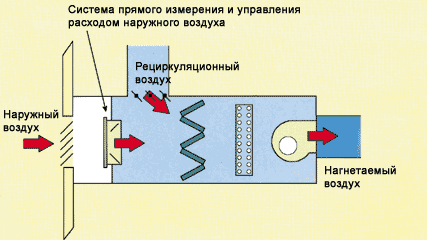

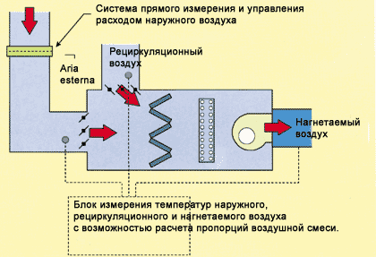

Рисунок 3.
В первом случае (рис. 2) измерительный узел устанавливается в воздухозаборном канале и обеспечивает прямое измерение наружного воздуха.
Во втором случае (рис. 3) осуществляется косвенное измерение путем замера температуры наружного воздуха (либо трассирующего газа) и рециркуляционного воздуха, затем показания сравниваются с температурой нагнетаемого воздуха.
Соответствующее программное обеспечение позволяет рассчитать необходимое значение расхода наружного воздуха и затем осуществлять регулировку (открывание/закрывание) заслонок.
