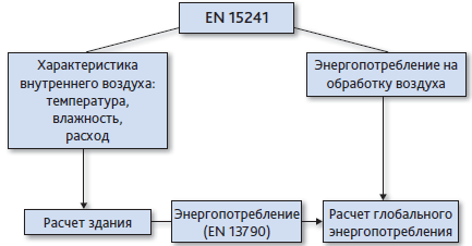

Важный вопрос заключается в разграничении стандартов EN 13790 и EN 15241 во избежание расчета утилизации теплоты дважды (рис. 1). Конкретные правила и требования проектирования вентиляционных систем изложены в стандарте EN 13799. Данный стандарт предлагает руководство к проектированию, а его приложения преимущественно применимы к механическим системам приточной и вытяжной вентиляции, а также механической части гибридных вентиляционных систем. Рассматриваемый стандарт не охватывает жилые здания.
Основные принципы использования EN 15241 с учетом EN 13790
