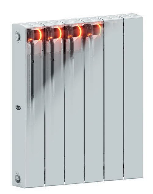

  • отсутствуют ниппельные соединения в радиаторе, секция к секции приварена. А это значит – нет необходимости производить четыре резьбы в коллекторах соседних секций и еще две на ниппеле, нет необходимости использовать прокладку, в каком бы виде она ни предполагалась, нет необходимости переживать за соединение, т. к. его прочность и герметичность многократно превосходят своих резьбовых собратьев;
  • использование высококачественной стали – в производстве применяется только сталь CORREX. В погоне за ценой многие производители используют трубу сторонних производителей из горячекатаного проката. Так дешевле. Но это сразу влечет за собой целый ряд проблем с геометрией конечного изделия, т. к. допуски на толщину горячекатаной стали не позволяют удовлетворять потом требованиям ГОСТ 31311 «Приборы отопительные» и ГОСТ 6357-81 «Резьба трубная цилиндрическая». АО «РИФАР» самостоятельно производит стальные трубы и использует только холоднокатаный прокат CORREX с особыми требованиями для увеличения стойкости к коррозии. Применение таких сталей позволяет сопротивляться коррозионным процессам в системе отопления более чем в 1,5 раза по отношению к маркам стали обыкновенного качества;
  • измененная конструкция выдерживает существенно большие давления и имеет увеличенный эксплуатационный ресурс. Заводская опрессовка радиатора традиционным способом с применением избыточного давления 45 бар скорее дань норме закона, чем реальное испытание для такого прибора. Чтобы разрушить такое соединение секций, необходимо давление более 500 бар. В компании научились совмещать методы сертификационного испытания продукции и реальные методы, позволяющие оценить прочность и надежность стыковых соединений при сварке труб толщиной 2,5 мм методами неразрушающего контроля.
Наличие боковых алюминиевых крышек обеспечивает радиатору законченный вид, но при этом соблюдается возможность легкой водяной или паровой мойки внутренних поверхностей, т. к. инженеры при проектировании предусмотрели отсутствие в приборе скрытых полостей. Нужно отметить, что это единственный радиатор среди биметаллических и алюминиевых с интегрированной боковой крышкой.
