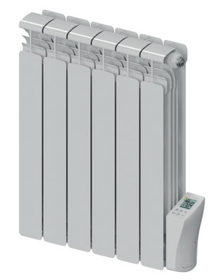

Радиатор ALUM ON-e – это новый алюминиевый маслонаполненный радиатор с нагревательным ТЭНом второго класса, имеющий стационарное размещение, возможность программирования по часам и дням благодаря наличию контроллера управления, гарантию производителя и соответствующий самым передовым требованиям по безопасности эксплуатации.

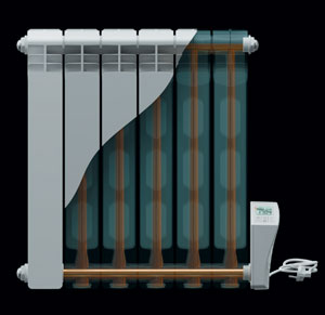

В способе производства радиатора ничего не изменилось, и все технологии, свойственные для модели ALUМ, применяются и на ALUM ON-e: замковое соединение секций с применением прокладок типа O-ring, увеличенная толщина стенки радиатора, высокая и контролируемая плотность алюминиевого сплава, а также запатентованная технология герметизации донной части позволяют создавать корпус радиатора высочайшего класса, способного к долгосрочной эксплуатации с жидкотекучими маслами в горячем виде.
Традиционно модель была предназначена для использования в индивидуальном строительстве с допуском применения антифризов в качестве теплоносителя. Но инженеры компании пошли дальше, заменив все уплотнения в модели на маслостойкие материалы из FKM (семейство фтороэластомерных материалов с диапазоном температур эксплуатации до 260 °С, обеспечивающих превосходную устойчивость к воздействию масел, дизельного топлива или этанолов), определенных международным стандартом ASTM D1418 и стандартом ISO 1629. Эти изменения сделали возможным применение в радиаторе специализированных масел с низкой кинематической вязкостью при повышенных температурах. Оснастив получившийся прибор ТЭНом и программируемой системой управления, компания добилась уникальных значений по герметичности и надежности гидравлического контура прибора.
Отдельного внимания заслуживают ТЭН и система управления радиатора. Во-первых, такие типы ТЭНов ранее не применялись в отопительных приборах в России, т. к. технологические возможности предприятий промышленного сектора, производящих подобное оборудование, не позволяют создавать изделия с двойной изоляцией, отдельной и самостоятельной системой контроля и принудительной безопасности. Радиатор ALUM ON-e уникален тем, что в нем предусмотрены управляющая термопара и дублирующий предохранитель, настроенные таким образом, что ситуация с перегревом недопустима в принципе – т. е. даже использование такого ТЭНа напрямую без контроллера исключает возможность превышения температуры или поражения пользователя электрическим током.

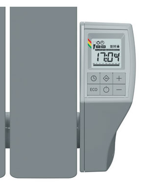

Во-вторых, использование программируемого контроллера, установленного заводом-изготовителем, решает многие проблемы с прежней недостаточностью комфорта при эксплуатации электрического обогревателя.
Контроллер, имея в своем устройстве элемент резервного питания, поддерживает все свои настройки даже при обесточивании прибора, а собственный датчик температуры следит не только за окружающей температурой, но и за открытыми окнами в комнате. Параметры работы контроллера могут быть настроены как по дням, так и по часам, что обеспечивает непревзойденную гибкость эксплуатации радиатора. Даже при уже заданных настройках программы всегда можно внести изменения в режим работы прибора простым нажатием интуитивно понятных клавиш с отображением заданных параметров на контрастном дисплее с подсветкой.
