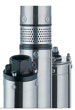

Представляем погружной скважинный насос ECO RUS от UNIPUMP – полностью разработанный и произведенный в России из отечественных компонентов. Амбициозный проект UNIPUMP, продемонстрировавший научный, технический и технологический потенциал компании. Первая партия ECO RUS уже готовится к выпуску.

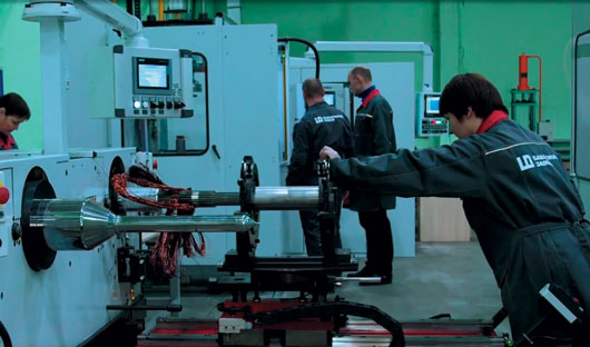

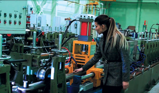

Производственный процесс ECO RUS полностью локализован в России на базе Бавленского электромеханического завода (Владимирская обл.) с использованием современного оборудования, проверенных материалов и тщательным контролем качества на каждом этапе производства. Бавленский завод – мощная производственная площадка, имеющая более чем 80-летнюю историю. Колоссальный производственный опыт, высококвалифицированные специалисты завода, а также внедрение современных тенденций, важных для потребителя, позволили эффективно воплотить в жизнь новый проект – погружной скважинный насос ECO RUS. Технологически сложный процесс потребовал детальной организации и больших инвестиционных вложений.
От «узловой сборки» к полному циклу
Что это такое – произвести модель насоса с нуля? Прежде всего необходимо подготовить технологическую базу. Разработать собственные технологии и организовать поставки качественного сырья. Запустить линию для производства двигателей. Обеспечить современное оборудование и уникальные машины для тестирования двигателя.

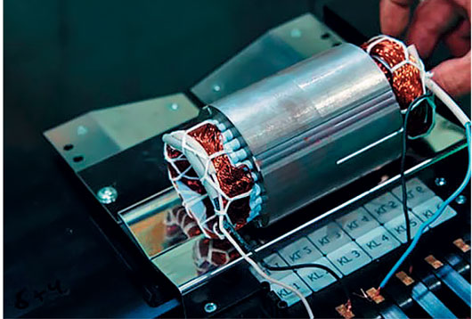

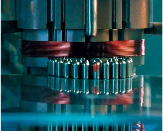

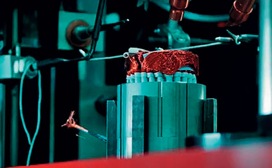

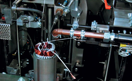

Схему намотки создавали совместно с Ивановским государственным политехническим университетом. Перед компанией стояла задача не просто разработать двигатель, но создать продукт, который будет конкурентен по своим эксплуатационным характеристикам с импортными моделями, прежде всего по КПД двигателя. И это удалось: примененная схема намотки двигателя обеспечивает высокий КПД, уменьшает нагрев во время работы и снижает напряжение старта. Важную роль в оптимизации КПД двигателя играет качественная электротехническая сталь. Большое значение имеет геометрия лопаток рабочего колеса, качественная изоляция обмотки, оптимизация витков обмотки. Для обмоток статора используется медный эмалированный провод ПЭТ-155. Высокий КПД двигателя снижает энергопотребление при сохранении производительности насоса. Каждый статор проходит тщательное тестирование на соответствие эталонным стандартам на испытательном оборудовании. Двигатели изготавливаются на современном оборудовании немецкого производства.
Дополнительная изоляция обмоток
Для обеспечения защиты обмоток от воздействия высоких температур используется дополнительная термостойкая изоляция, которая, в отличие от стандартной, выдерживает более высокие температуры, предотвращает перегрев, плавление, короткое замыкание.

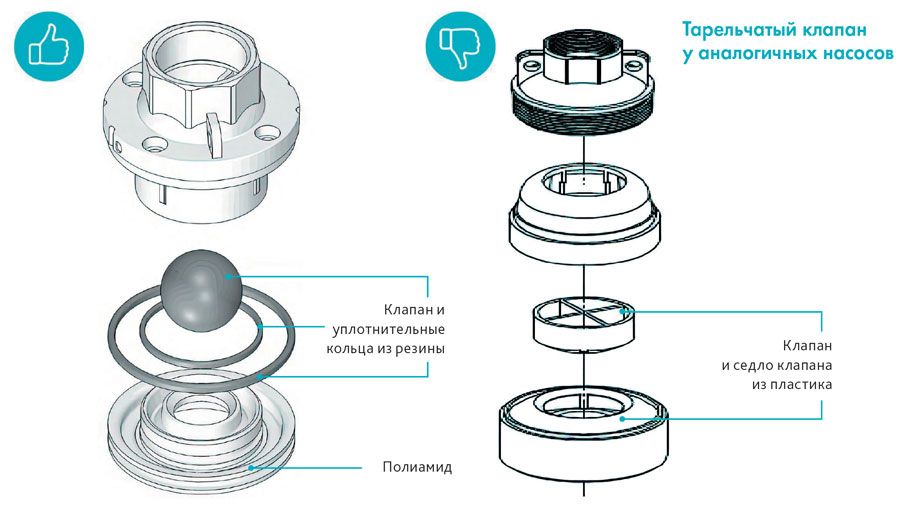

Специфика конструкции обратного клапана
В насосах ECO RUS уже встроен герметичный обратный клапан и установка дополнительного обратного клапана не требуется.
При желании пользователя установить дополнительный обратный клапан ограничений по высоте установки относительно выходного патрубка насоса нет.
