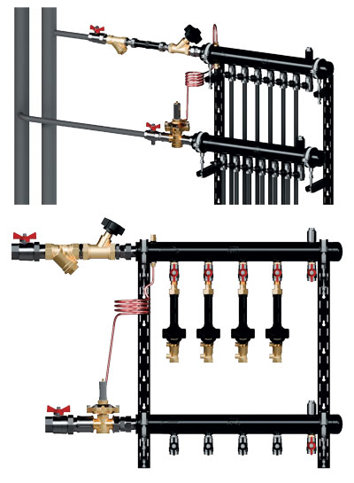

Поэтажные коллекторные узлы DCU HF для систем отопления
Распределительные поэтажные коллекторные узлы SPL DCU HF изготавливаются из углеродистой и нержавеющей стали и предназначены для распределения теплоносителя в системах отопления многоквартирных жилых домов с горизонтальной поквартирной разводкой. Модели, оснащенные запорной арматурой, позволяют легко осуществлять монтажные и демонтажные работы с возможностью перекрытия всего узла или его отдельных отводов без необходимости отключения всей системы отопления.
Модель SPL HF Basic предназначена для равномерного распределения потока теплоносителя между потребителями, гидравлической балансировки этажного и квартирных тепловых контуров, для поквартирного учета расхода тепловой энергии, фильтрации рабочих сред, отвода воздуха и слива воды из этажных контуров, продувки системы, контроля параметров давления и температуры на этажных участках системы отопления.
Коллектор SPL HF Basic оснащен запорной арматурой и балансировочными клапанами, гарантирующими ее гидравлическую устойчивость и снабжение потребителей необходимым количеством тепловой энергии.
Поэтажные коллекторные узлы SPL HF Standard с клапаном-партнером предназначены для гидравлической увязки теплоносителя между потребителями на каждом этаже здания. Они позволяют осуществлять регулирование, балансировку системы, удаление воздуха, слив рабочей среды и учет индивидуального потребления тепла. Клапан-партнер позволяет осуществлять регулировку более высокой точности и распределять поток в соответствии с требуемым объемом. Такая опция позволяет делать более тонкую настройку системы.
SPL HF Basic и SPL HF Standard оснащены регулятором перепада давления, что способствует равномерному распределению рабочей среды между всеми этажами здания.
Поквартирные коллекторные узлы SPL DCU HA для систем отопления
Распределительные поквартирные коллекторные узлы SPL DCU HA предназначены для распределения теплоносителя по контурам системы отопления коттеджей, квартир, офисов, объектов социальной и общественной инфраструктуры с двухтрубной горизонтальной разводкой, а также для подключения отопительной системы индивидуального потребителя к общей и установки приборов учета тепловой энергии с целью организации сбора, хранения и диспетчеризации данных.
Имеющаяся запорная арматура на коллекторе SPL DCU HA Basic обеспечивает простоту и легкость монтажных, демонтажных и пусконаладочных работ с возможностью перекрытия всего узла или его отдельных контуров без необходимости отключения всей системы отопления.
Модель SPL DCU HA Standard обеспечивает гидравлическую балансировку этажного теплового контура, индивидуальный контроль и учет потребления тепла, фильтрацию и слив рабочих сред, а также продувку участков системы и отведение воздуха.
Помимо этого, на коллекторе установлен клапан-партнер, выполняющий функцию, аналогичную для клапана-партнера поэтажных коллекторных узлов.
SPL DCU HA Basic и SPL DCU HA Standard оснащены регулятором перепада давления, что способствует равномерному распределению рабочей среды между всеми точками потребления тепла внутри квартиры.

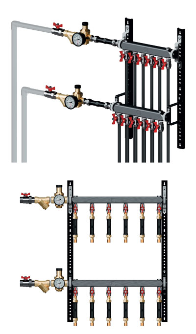

Коллекторные узлы SPL DCU для систем водоснабжения
Предназначены для распределения воды в системах водоснабжения с горизонтальной разводкой. Возможно применение в системах питьевого водоснабжения благодаря соответствию Единым санитарно-эпидемиологическим и гигиеническим требованиям и абсолютно гладкой поверхности, препятствующей скапливанию загрязнений на внутренней поверхности коллекторных узлов.
Коллекторы в распределительном узле выполнены из низкоуглеродистой нержавеющей стали AISI 304, обеспечивающей долговечность системы за счет коррозионной устойчивости при работе с неподготовленной средой.
Распределительные поэтажные коллекторные узлы SPL DCU типа WFHC предназначены для регулирования температуры, учета расхода воды, защиты сантехнических элементов от высокого давления, а также защиты от протечек и управления системой в целом.
Наличие редукторов давления и балансировочных клапанов в коллекторных узлах SPL DCU WFHC гарантирует гидравлическую устойчивость системы водоснабжения и бесперебойное снабжение потребителей необходимым количеством воды. Одним из преимуществ данных узлов является дополнительная фильтрация и очистка рабочей среды на каждом этаже, что способствует улучшению качества воды и, как следствие, обеспечивает безопасность для потребителей.
Редуктор давления на вводе или индивидуальные на каждом отводе позволяют защитить систему от скачков высокого давления, что исключает повреждение сантехнических элементов системы и обеспечивает равномерный расход горячей и холодной воды на каждом этаже независимо от остальных, а также обеспечивают высокую точность настройки системы, легкость монтажных и демонтажных работ с возможностью перекрытия всего узла или его отдельных отводов без необходимости отключения всей системы водоснабжения.
Ассортиментная линейка SPL DCU WFHC включает модели Basic (общий редуктор давления на вводе в коллектор) и Standard (индивидуальный редуктор давления на каждом отводе коллектора).
Поквартирные распределительные коллекторные узлы SPL DCU типа WAHC позволяют отдельно подключить каждый источник водоснабжения в помещениях, а также осуществлять индивидуальный учет расхода воды в отдельно взятом помещении на этаже, дополнительную фильтрацию и очистку рабочей среды, отключение в аварийных случаях как целого узла, так и отдельной точки водоразбора.
Модель SPL WAHC Standard оснащена редуктором давления с манометром на вводе. Редуктор давления на вводе позволяет защитить систему от скачков высокого давления, что исключает повреждения сантехнических элементов системы и обеспечивает равномерный расход горячей и холодной воды, а также обеспечивает высокую точность настройки системы, легкость монтажных и демонтажных работ с возможностью перекрытия всего узла или его отдельных отводов без необходимости отключения всей системы водоснабжения.
Коллекторные узлы SPL WAHC Standard могут быть укомплектованы дополнительным оборудованием и измерительными приборами в соответствии с особыми требованиями проекта.
