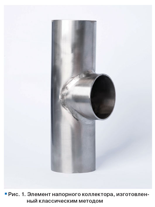

Традиционно коллекторы изготавливаются сварным методом из отдельных трубных заготовок и фасонных элементов. Классическая технология предполагает последовательное соединение трубных элементов с помощью дуговой сварки (рис. 1). Основным этапом данного процесса является формирование отверстий и вырезов в стенках магистральной трубы и присоединяемых элементах. Как правило, такие соединения выполняются под углом 90°, что требует высокой точности при разметке и вырезании сопрягаемых элементов.
В производственной практике для получения так называемого «седлового» выреза, обеспечивающего плотное сопряжение трубы меньшего диаметра с поверхностью основной трубы, используют шаблоны, чертежные методы или специализированные приспособления. После подгонки патрубок фиксируется при помощи прихваточных швов (tack-сварки), а затем по периметру выполняется полный обвар с применением многослойного прохода, особенно при работе с толстостенными трубами.
Несмотря на широкое распространение и технологическую доступность, данный метод сопряжен с рядом недостатков. В частности, наличие неровностей сварного шва, деформации, возникающие в процессе сварки, и отсутствие плавных переходов между элементами могут приводить к образованию дополнительных зон турбулентности и, как следствие, увеличению локальных гидравлических потерь.

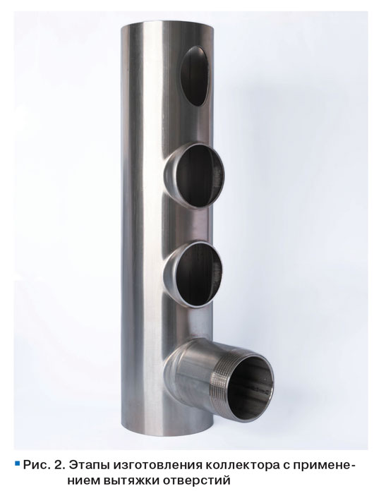

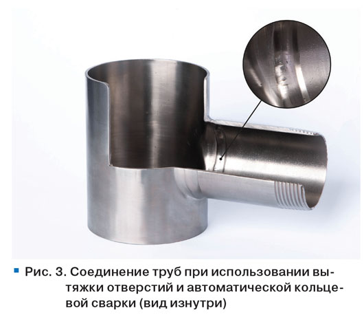

Более современной альтернативой традиционным методам изготовления сварных коллекторов является технология предварительного формирования переходного посадочного участка путем вытяжки металла в зоне сопряжения. Данный технологический процесс начинается с выполнения предварительного круглого или овального отверстия в стенке основной трубы (магистрали) в месте предполагаемого присоединения патрубка. Далее с использованием специального инструмента – вытяжного дорна или гидравлического пуансона – осуществляется локальная пластическая деформация металла, в результате которой край отверстия вытягивается наружу, формируя цилиндрическую или слегка коническую втулку, направленную вдоль оси присоединяемого патрубка (рис. 2).
На следующем этапе сформированный выступ (втулка) подвергается механической обработке – расточке или развертыванию, – что позволяет добиться точного диаметра, соосности и гладкой посадочной поверхности. Только после выполнения описанных операций производится приварка патрубка к сформированной втулке с минимальным зазором (рис. 3). Данная технология, обеспечивая высокую точность геометрии соединения, требует высокой квалификации персонала и применения специализированного оборудования. Такой подход при производстве установок повышения давления использует, например, ООО «СИЭНПИ РУС» на своей производственной площадке в подмосковном Есипово.
Применение описанного подхода обеспечивает ряд преимуществ:
  • снижение гидравлических потерь и уровня шума за счет формирования плавного перехода между основным каналом и патрубком;
  • исключение зон застоя, что особенно актуально при перекачивании питьевой воды;
  • снижение вероятности возникновения дефектов сварного шва в процессе производства.

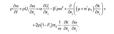

Введение уравнения Навье–Стокса, осредненного по Рейнольдсу, делает систему уравнений незамкнутой, т. к. в нее вводятся неизвестные Рейнольдсовы напряжения. Для того чтобы замкнуть эту систему, в данной задаче была использована полуэмпирическая k–ω-SST – модель турбулентности, которая вводит необходимые дополнительные уравнения:
  • уравнение переноса кинетической энергии турбулентности
где k – кинетическая энергия турбулентности;
β*, σ* – коэффициенты;
       ω – удельная скорость диссипации;
µT = ρ • k/ω – вихревая вязкость.
  • уравнение относительной скорости диссипации
где α, σ, σ2 – коэффициенты замыкания.

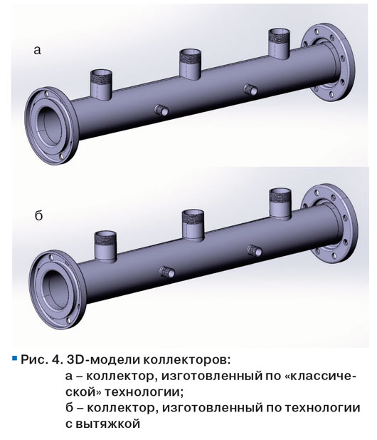

Для проведения моделирования были подготовлены трехмерные модели коллекторов для насос-ных установок повышения давления Aikon PBS [4] с тремя насосами серии CDM 20-го типоразмера, изготовленных различными методами (рис. 4). С их помощью была получена модель жидкости, использовавшаяся для дальнейших расчетов.

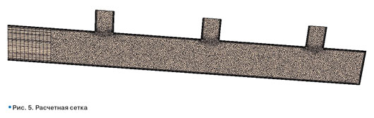

Каждая модель была смоделирована на сетке, состоящей из приблизительно 350 тыс. ячеек. В ядре потока ячейки имеют многогранную форму, а у твердых стенок трубы – призматическую. Расчетная сетка представлена на рис. 5. Для исключения влияния завихрений на выходе был использован экструдер длиной 2 м.

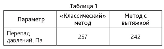

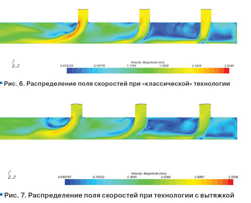

Поле распределения скоростей в обоих случаях показано на рис. 6–7. Полученные в результате расчета значения гидравлических потерь давления в зависимости от метода изготовления приведены в табл. 1.
Картины течения в обоих случаях схожи. При этом разница в гидравлических потерях при разных технологиях изготовления составила 6 %. Такой скромный результат объясняется в первую очередь использованием идеализированной геометрии, в которой были исключены возможные дефекты сварных соединений, локальные неровности и шероховатость швов, а также неточность подгонки элементов, что часто встречается при использовании «классического» метода изготовления.
Таким образом, несмотря на различие в технологиях изготовления, полученный эффект в виде снижения гидравлических потерь оказался не столь выраженным в рамках идеализированной CFD-модели. Ожидается, что при переходе к реальным условиям эксплуатации, где проявляются технологические отклонения, сварочные наплывы и шероховатость, разница может быть более существенной.
