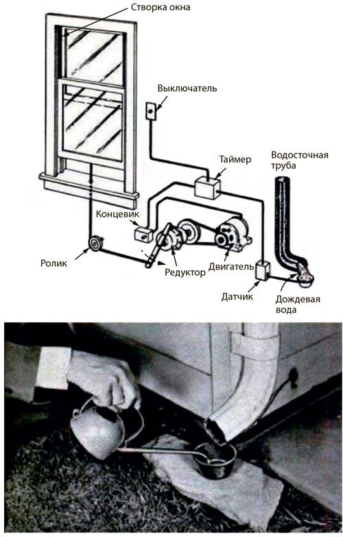

Но весь гений инженера раскрылся, чтобы решить задачу, как автоматически закрывать створки окон в случае дождей, которые поливают Мичиган 150 дней в году. Вода из водосточной трубы поступала в миску, наполняла ее и замыкала контакт, который включал электропривод окон (рис. 2).
Система закрывания окон при дожде
Рис. 2. Система закрывания окон при дожде
Для размещения всех необходимых реле и таймеров изобретателю пришлось отвести небольшую комнату.

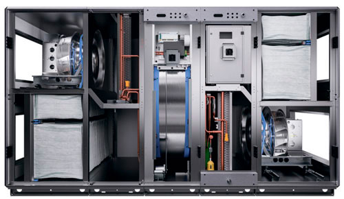

Однако, прогресс требовал применения все более сложного оборудования, управлять которым можно было только с помощью сложных алгоритмов, и в какой-то момент реле и электромеханическими устройствами обходиться стало невозможно.
Вентустановка, стоимость которой может вполне сравниться с автомобилем
Рис. 3. Вентустановка, стоимость которой может вполне сравниться с автомобилем
Представим себе, что хозяин решил создать идеальный климат, поэтому вместо покупки дорогого автомобиля отдал предпочтение продвинутой приточно-вытяжной вентиляционной установке (рис. 3). В ее состав, кроме двух вентиляторов, входят:
• нагреватель воздуха;
• охладитель воздуха, к которому подключен наружный блок кондиционера;
• несколько фильтров разной степени очистки;
• энергосберегающий блок (который использует тепло вытяжного воздуха, чтобы нагреть приточный);
• увлажнитель;
• обеззараживатель воздуха.

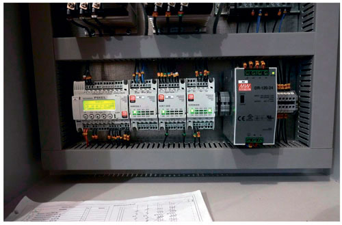

Управление таким многообразием оборудования возложили на контроллер. Это узкоспециализированный и особо надежный миникомпьютер, который запрограммирован на выполнение определенных алгоритмов (рис. 4).
Шкаф автоматизации с контроллером (левый нижний элемент)
Рис. 4. Шкаф автоматизации с контроллером (левый нижний элемент)
Теоретически вместо контроллера можно взять домашний ноутбук и научить реализовывать даже сверхсложные алгоритмы. Ноутбук при этом может обойтись даже дешевле контроллера, но все же в такой роли он не используется. Ведь все компьютеры склонны «зависать» в самый неподходящий момент, чего практически не происходит с промышленными контроллерами.

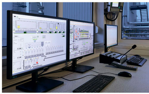

Возьмем недавний объект, который мы проектировали. Это относительно небольшой по современным меркам жилой комплекс премиум-класса с подземной стоянкой. В нем установлено больше сотни вентиляционных установок, сотня насосов, десятки наружных блоков систем кондиционирования, множество лифтов, бессчетное количество счетчиков, а также тепловые завесы, система обогрева кровли и площадок, обеззараживатели, жироуловители, зарядные станции, шкафы управления дизайнерским освещением и т. п. – итого буквально тысячи устройств на миллиард рублей.
Чтобы одному инженеру службы эксплуатации просто физически обойти все эти устройства и хотя бы посмотреть, работают они или нет, потребуется неделя. И можно изрядно устать, если вручную настраивать или изменять параметры в каждом контроллере.
Поэтому и был найден способ свести управление армией устройств в одно помещение – диспетчерский пункт, где установлены несколько обычных компьютеров (рис. 5).
На мониторе можно наглядно увидеть, из каких основных элементов состоит та или иная система, в каком режиме работает каждый ее элемент, а с помощью мыши и клавиатуры задавать или менять любые значения, включать или выключать.
Диспетчеризация – это удаленное наблюдение и управление различными системами.
Это означает, что система диспетчеризации никаким образом не заменяет собой контроллеры или другие элементы автоматизации – все они остаются на своих местах. Более того, контроллер был и остается ключевым элементом, ведь компьютеры диспетчеров получают сигналы от контроллеров и управляют всеми устройствами исключительно через их контроллеры.
Поэтому диспетчеризация – это дополнительная, очень удобная опция системы автоматизации.

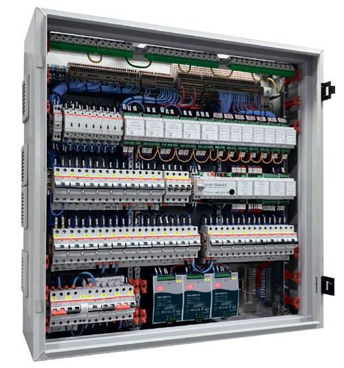

В этом случае в центре системы умного дома стоит контроллер, чего не было в варианте экономкласса.
В минимальный предустановленный набор включаются функции управления светом, карнизами, кондиционерами, отоплением, теплым полом, а также защита от протечек.
И самое главное – контроллер дает возможность управлять фактически чем угодно: вентиляционной установкой, канальными кондиционерами, воздушными заслонками, электрической сауной, системой водоподготовки, домашним кинотеатром, увлажнителем и так до бесконечности. В экономклассе же система может управлять только теми устройствами, которые есть в ее базе данных (рис. 8).
Для профессионального умного дома не обойтись без шкафа с набором дорогостоящего оборудования (фото с сайта 230400.ru)
Рис. 8. Для профессионального умного дома не обойтись без шкафа с набором дорогостоящего оборудования (фото с сайта 230400.ru)
Такая универсальность достигается тем, что в какой-то момент большинство производителей, устав соперничать, договорились друг с другом о единых стандартах общения между всеми устройствами – протоколах. Один протокол все потребности всех производителей не перекрывал, поэтому существует множество протоколов, но были разработаны устройства-переводчики (согласователи), которые позволяют в одном здании использовать оборудование, работающее на разных протоколах.
Аналог протокола в обычной жизни – это язык. Хорошо бы знать английский, но в крайнем случае можно нанять переводчика.
Такие же стандартные протоколы используются в умных домах бизнес-класса, что и позволяет подключать в систему любые устройства. Фактически в квартирах премиум-класса используется архитектура построения автоматизации, предназначенная для заводов и стадионов.
Минимальный набор для квартиры бизнес-класса (снова возьмем минимальную квартиру) составит 700 тыс. рублей без учета кабельной продукции, монтажа и наладки. Далее пользователь докупает необходимые модули для подключения желаемого оборудования.
