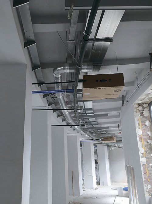

Традиционно в автоматических системах пожаротушения и внутреннем противопожарном водопроводе в качестве трубопроводов применяются металлические трубы. В связи с этим существует большое число отработанных решений по проектированию и монтажу систем с применением данного материала. При этом многолетний опыт применения металлических трубопроводов в системах пожаротушения выявил и ряд их недостатков, основным из которых является подверженность коррозии. В зависимости от качества воды и самих труб срок службы металлических трубопроводов из-за коррозии может составлять менее восьми лет. Из-за продуктов коррозии происходит засорение оросителей и заужение внутреннего диаметра трубопровода, что может привести к отказу срабатывания системы в экстренной ситуации. Полимерные трубопроводы не подвержены коррозии, поэтому срок их службы обоснованно составляет более 50 лет. Мы уверенно даем официальную гарантию производителя на смонтированную систему SLT BLOCKFIRE – 50 лет.
Также к недостаткам металлических систем можно отнести и сложность монтажа в связи с наличием опасных огневых работ, что требует получения специального допуска и исключает возможность монтажа на действующих объектах. Системы SLT BLOCKFIRE легкие по весу, соединяются методом полифузионной сварки, не требуется специальный допуск, и их возможно монтировать на действующих объектах, что значительно упрощает и ускоряет монтаж.

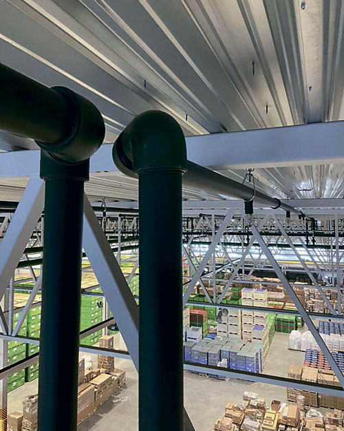

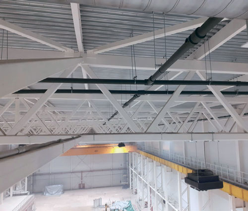

ООО «СЛТ Аква» совместно с ПАО «СИБУР Холдинг» и развитой дистрибьюторской сетью ведет активную работу по продвижению противопожарной линейки. Системами SLT BLOCKFIRE уже оснащены десятки крупных объектов в России и ближнем зарубежье, среди которых общественные здания, медицинские учреждения, крупные промышленные предприятия, склады. Продукция SLT BLOCKFIRE включена в ряд значимых проектов, в т. ч. по государственным программам.
Только на этапе монтажа технико-экономическая выгода от применения трубопроводов SLT BLOCKFIRE составляет до 30 %, а в долгосрочной перспективе при минимальных требованиях к обслуживанию системы в период эксплуатации выгода значительно больше в сравнении с использованием металлических систем.
Мы получаем все больше положительных откликов от специалистов строительной сферы. И помимо широкой дистрибьюторской сети есть ряд монтажных организаций, которые выбирают и работают исключительно с трубопроводными системами SLT BLOCKFIRE на своих объектах, предлагая своим заказчикам техническое решение, которое позволяет оптимизировать затраты на монтаж и обладает высокими эксплуатационными характеристиками.
В ближайших планах «СЛТ Аква» – реализация крупных проектов по противопожарной защите складов. Ряд девелоперов рассматривают применение трубопроводов SLT BLOCKFIRE в системах пожаротушения ЖК. Промышленные предприятия также начинают видеть выгоду в отказе от стальных трубопроводов в пользу нашего продукта.
